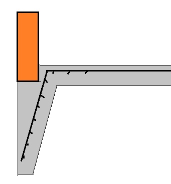

Ik ga een fundering maken voor mijn blokhut. De vloer wordt voorzien van bewapening. Moet deze ook in de vorstrand? Zo ja: hoe krijg ik deze verbonden met de bewapening van de vloer?
Geweren hoeven er niet in, maar wat wapening wel. Zie dit topic voor details.
Wapening verbindt je aan elkaar door het voldoende te laten overlappen.
BertPleizier
En hoe laat je iets in een hoek van 90* voldoende overlappen?
Gewoon de hoek omzetten. Bij rond 8 is een overlapping van 320mm voldoende.
Pirke
Een vorstrand maakt geen hoek van 90 graden met de vloer.
Ik zou me even nog wat inlezen als ik jou was.
Ralph
Geheel goed ligt die wapening er ook niet in, het is een zelfdragende constructie en dan is een netje op de juiste plek genoeg.
BertPleizier
Zolang de hoek geen 180* is, is er geen overlapping.
Tweede vraag: is een geul voor de vorstrand graven voldoende? Of moet hier ook een bekisting in gemaakt worden? In de geul kom plastic folie te liggen en de grond / het zand geeft toch voldoende tegendruk baar het gestortte beton?
Een geul in de grond met folie is inderdaad voldoende.
