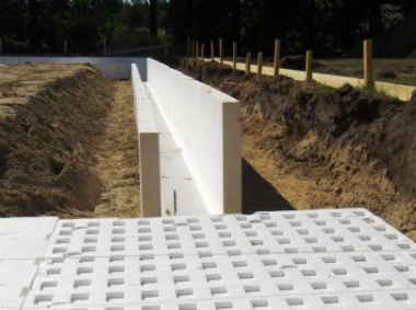

Er zijn gemakelijker methodus voor een vorstrand.( zie foto)
Dit is een kist die alles in een keer doet.
Op de vloer leg je 10 cm ps isolatie.
Vloer ongeveer 12 cm dik storten met een net rond 8 mm maas 15 15.
Over de ps isolatie leg je de folie.
In de rand zet je aparte korven waaraan je de vloerbewapening weer vast zet.
Met dit systeem heb je gelijk het gehele probleem met koude bruggen van buiten ondervangen.
Tussen het bestaande en het nieuwe zet je in het geheel stroken 2 cm dikke isolatie.
Ook in de vorstrand.
Zo staat de gehele aanbouw los.
Het metselwerk en de binnenkant doe je op de zelfde mannier.
1 cm los van bestaand.
Muren verankeren met glijankers.
Ruimte tussen de muren met vilt opvullen tijdens het metselen.
Buitenste rand afkitten na het voegen van de muren.
Even een korte aanvulling/wat tips:
- Geen tegels maar betonblokjes gebruiken als afstandhouders voor de wapening
- welke isolatie maakt niet uit, goedkoopste, drukvaste. Met lagere isolatiewaarde moet je dan iets dieper uitgraven
- De isolatie houdt het cementwater al tegen, dus folie is niet nodig
- aan de zijde van de woning hoeft geen vorstrand, tenzij er een zware muur op wordt gebouwd
- denk aan het verdichten van de beton
Hallo René
Waar kan ik deze bekisting bestellen op alle sites zijn ze aan beide zijde hoog
Alvast bedankt
Ron
Rene de klusser
Specialist Bouw
De bekisting is van de hoop

Misschien moet ik hier een eigen topic voor starten... maar dit trok wel even mijn aandacht. Kan dat zomaar, zonder andere bekisting? Dan voel ik er ook wel voor om wat met EPS te knutselen (en duur bekistingshout achterwege te laten).
De prefab kisten die ik in dit topic zie, zijn overigens alleen geschikt voor funderen op palen. Ik ben benieuwd of zelf met EPS iets fabriceren dan wel geschikt is voor een fundering op staal...
