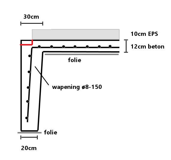

Ik ben bezig met een plaatfundering (dragend) met vorstrand, volgens de volgende detaillering:
Nu ben ik aan het nadenken hoe ik de bouwstaalnetten in de vorstrand op maat ga maken en ga verbinden / vlechten met de netten van de vloer.
Ik wil met de slijptol aan de bovenkant van het net stekeindes maken, zoals hieronder. Deze wil ik dan ombuigen en verbinden met de liggende netten van de vloer.
Ik hanteer 40 x diameter van het bouwstaal als overlap. Is dit een goede methode? Zo nee, hebben jullie andere tips?
Bedankt!

Het wordt een aanbouw van 1 verdieping achter het huis van 2,5 bij 3,8. Aan een zijkant van 3,8m komt een enkelsteens muur over de helft van de lengte (overige helft staat al een muur). Aan de voorkant en de andere zijkant komt een enkelsteens borstwering met daarboven kozijnen. Achterzijde is aansluiting op huis, dus daar staat geen muur. Binnenwerk is houtskeletbouw. Al met al denk ik een redelijk lichte constructie, maar wel iets zwaarder dan volledig uit hout.

Om te voorkomen dat er eventueel water tussen de isolatie en de beton komen zou kunnen komen zou ik een opstaande rand maken.
MartijnJS
Opstaande rand is een goede tip. Bedankt!
Is mijn idee om soort van stekeindes te slijpen en deze om te buigen en te bevestigen aan de liggende netten een goede werkwijze?

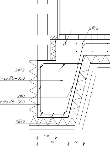

Ik zou zelf in de vorstrand een rechthoekige korf maken. De stekken zijn prima, die doe je minimaal om de 300mm.
De sponning is niet nodig als je dpc gebruikt. Maar kwaad kan het uiteraard niet.
