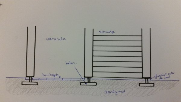

Is het dan een idee om eerst de vloer te storten, 1 cm binnen de buitenrand van de wanden en daarna een vorstrand er omheen te maken? Zodat die naast/tegen de vloer komt te liggen, maar dus niet onder het schuurtje? (uiteraard de bovenkant lager dan de vloer zelf) Ik kan nl. echt niet meer dan 15 cm ruimte creëren onder de wanden...
Kan je dat schetsen?
Ceeltje5
Dit is de huidige situatie.

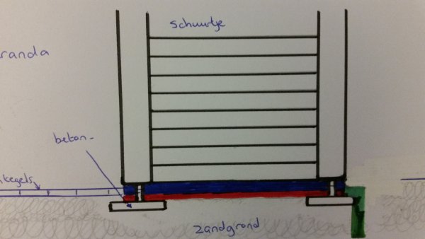

Ceeltje5
Ik heb in gedachten om eerst de isolatie en de vloer te storten onder de wanden. (Rood =isolatie, blauw = beton)
En daarna de vorstranden er omheen (groen). Dat kan niet in een keer, omdat dan de betonplaatjes gaan glijden waar het schuurtje op staat.
Ik kan alleen geen vorstrand maken aan de kant van de overkapping, omdat daar al tegels liggen die gevoegd zijn. Maar ik ga ervan uit dat daar niet zo snel vorst onder komt?
Die moeite van een aparte vorstrand kan je beter besparen. Het wordt ook geen geheel dus zin heeft het niet. Heel die rand zou geisoleerd moeten worden omdat de vorst anders er doorheen gaat.
