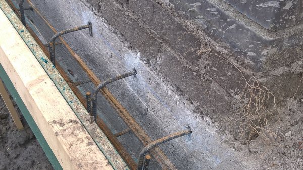

Ik wil een betonvloertje van 10 cm dik storten waar een tuinkamer (2,5 x 3,5 meter) op wordt gebouwd. Dit alles komt strak tegen mijn bestaande schuur aan, die op een betonnen fundering staat. Omdat de grond in mijn wijk blijft zakken, wil ik het betonvloertje niet 'los' op de grond storten, omdat ik wil voorkomen dat over een paar jaar mijn tuinkamer scheef staat. Mijn idee is om de bestaande fundering van de schuur te gebruiken om de het vloertje te 'dragen'. Iemand tips hoe ik dit kan doen?
Wgb
Op deze manier werd de fundering breder gemaakt. Daar werd vervolgens een muur opgezet. Misschien heb je er iets aan.

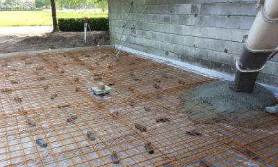

Bedankt voor de tip, maar het gaat er niet om om de fundering breder te maken. Het gaat om de vloerplaat zelf. Zoals op de voorbeeldfoto komt deze tegen een bestaande fundering aan, maar de grond eronder zakt / klinkt in. Dus zal de vloerplaat ook mee (scheef)zakken...

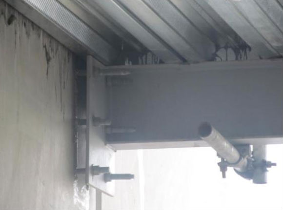

Mijn gedachte is om 2 draagbalken aan de fundering te 'bouten' zodat het lijkt op de voorbeeldfoto. Maar dan een stuk kleiner uitgevoerd :wink: Ervaringen?

Je kan toch dezelfde manier van betonijzer gebruiken zoals op de foto.
