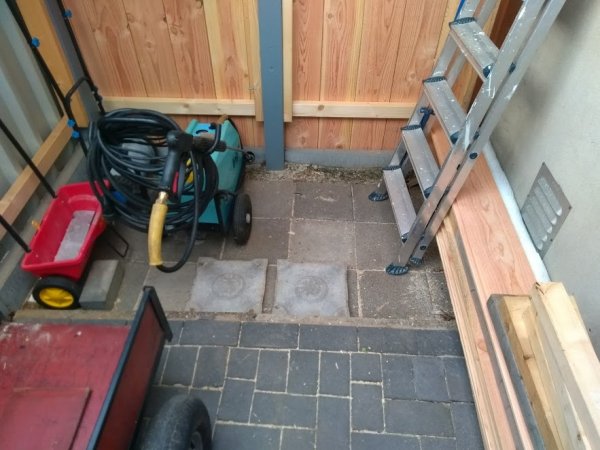

Hoi,
ik heb een aanbouw gemaakt waar de tuinmachines komen te staan. Alvorens ik een houten rek ga maken zou ik de vloer graag op dezelfde hoogte willen brengen als het tuinpad. Het gaat om een oppervlak van 1 bij 2 meter die in totaal zo'n 10cm opgehoogd moet worden. Belasting is verwaarloosbaar.
Vragen:
- Kan ik bovenop de huidige tegels nog dreentegels leggen zodat ik minder beton nodig heb (6.5 ipv 10cm)? Hiervan heb ik namelijk nog een hele stapel liggen die anders toch afgevoerd moeten worden.
- Nog iets van wapening nodig?
Ik zou de volle hoogte met beton volstorten, en een krimpnetje plaatsen.
Helemaal geen beton gebruiken, gewoon wat tegels met straat zand er in en weer tegelen.
Neem je mooie strakke tegels dan kun je ze zo strak leggen dat er geen naad overblijft voor mieren oid.
Ook belangrijk is dat het beton dan ook niet kan breken/knappen.
En wil je het ooit weer veranderen dan hoef je het beton ook niet stuk te slaan en af te voeren.
suc6
Gerrit
Ik durf het te betwijfelen, daarnaast is beton storten flink wat meer werk.
Bedenk de stappen maar eens; zand halen, cement halen, bekisting maken, folie op de bodem, wapening er in, cement mengen, storten, alles glad afwerken en het ergste alles weer schoon maken en daarna wachten tot alles een keer droog is en gebruikt kan worden.
Ga je tegelen dan is het zand er in, aanstampen en tegels er op en klaar. (en evt. op maat zagen)
Vaak als je op een veilingsite kijkt kun je straatzand gratis ophalen en betaal je maar een paar euro voor een tegel van 50 x 50 of kun je die ook gratis ophalen.
Ik heb zelf 2e keus tegels gekocht, 60 x 60 en 6cm dik voor 10 euro de m2.
suc6
Gerrit
Heb je nu een vochtprobleem in de schuur?
Als de vloer wordt verhoogd komt het hout van de wanden op vloerniveau. Dat gaat dan sneller rotten.
