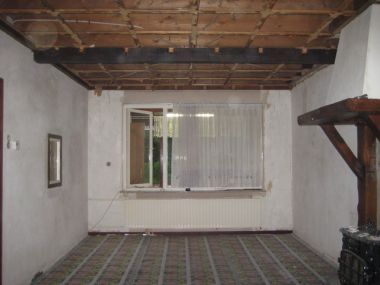

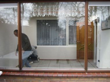

Ik wil de serre met de woonkamer samenvoegen tot een ruimte.
maar nu heb ik `n vraag over de latei.
ik zal fotos bijvoegen onderaan bericht.
situatie:huis is van `63 kozijn woonkamer gaat eruit..incl muurtje eronder word vervangen door schuifdeuren,

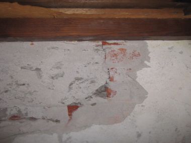

maar nu de vraag of de latei dat kan houden,het gaat om een betonnen latei van zo`n 25 cm hoog en ligt beide kanten 35 cm op de bestaande muur (de muren aan de zijkant blijven zoals bestaand)
(ik weet ook wel als je zeker wilt zijn stop er `n stalen balk in,maar als dat niet nodig is laat ik het liever zo.. :mrgreen: )
Is zo`n betonnen latei sterk genoeg voor zo`n breed gat?
van buiten gezien
van binnen gezien
de latei

Maar de maat is het kozijn wat eruit komt(zo`n 2m80)...staat ook in het bericht,
kozijn incl muurtje eronder gaat eruit, muren aan zijkant(naast kozijn)blijven zoals bestaand...
grtz Angelo
Een kozijn is niet dragend dus de betonbalk zal het wel houden, die krijgt niet meer gewicht te verdragen dan nu.
