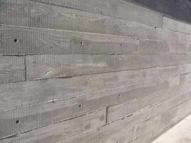

Ik vind beton wat gegoten is in een planken bekisting waardoor de houtnerf zichtbaar is in het beton te gek. Ik ben me nog aan het orienteren waar ik het zou kunnen toepassen (keuken/badkamer). Maar denk bijvoorbeeld aan de keuken en dan een aanrecht achterplaat maken hiermee. Ik snap dat glad beter schoonmaakt dus misschien nog glas ervoor of pu coaten etc.
Mijn vraag is eigenlijk kan ik "dunne" platen gieten hiervan en die aan een muur bevestigen(te zwaar?) Ik neem aan de bewapening (kippengaas of stalen bouwroosters?) nodig zal zijn. Hoe dun kan ik dit gieten zonder dat het zou breken? Ik lees ook dingen over ferrocement en aldus wikipedia liggen de wanddikten van ferrocement constructies in het algemeen tussen 10 en 30 mm.
Graag jullie wijsheden en inzichten.
Nieuw plan. Dit patroon als muur i.p.v. stuccen. Voordeel makkelijker(?) dan stuccen. Nadeel is het wel mooi? dus misschien eerst in de opslag proberen.
Muur voor behandelen met iets? insmeren met, wat is wijsheid beton/cement/roodband? Planken er tegenaan schroeven/klemmen. Na x tijd eraf en voila. Eventueel wit latexen en af.
Wel voorkomen dat bij het verwijderen van de planken niet de houtnerf stuc mee komt misschien het hout ook weer met het een of ander insmeren iets juist niet hechtends?
Dit soort muren, werden vaak op het werk gestort, met een bekisting er om heen.
Of in een betonfabriek gemaakt als prefab wanden.
De planken werden dan vaak eerst gestraald, om de nerf goed op te laten komen, en daarna behandeld met een bekistings olie, om de beton niet aan de planken te laten kleven.
Ook zijn dit soort muren vaak minimaal 15 cm dik, en gewapend met bouwstaal.
Dus om zelf zo een dun wandje te maken van enkele cm dik, zal niet echt lukken.
Ik vind het idee van stuken wel een goed idee! Ben benieuwd of iemand dat al eens geprobeert heeft...
