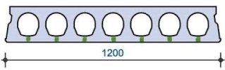

Wij krijgen binnenkort de sleutels van onze nieuwbouwwoning en ik ben me alvast aan het voororienteren op het (minimale) verlagen van de plafonds in twee slaapkamers. In deze kamers moeten de plafonds gelijk komen te liggen met de daar geplaatste dakopbouwen. Zie ook de bijlagen voor de beeldvorming.
Het plafond bestaat uit kanaalplaten en ik wil hier het rachelwerk direct op bevestigen. Dit zijn latjes van 22x50 (als het goed is kom ik dan gelijk uit).
Na veel online zoeken en het doornemen van diverse topics ben ik echter in de war geraakt over de beste bevestigingsmethode. Ik twijfel tussen het gebruik van slagpluggen, betonschroeven, fischer sx pluggen, etc. Mijn voorlopige voorkeur gaat uit naar slagpluggen 6x60, waarbij ik in de ‘wangen’ van de kanaalplaten boor.

Niet in de dammen van de kanaalplaat boren, maar tov de kanalen.
Er zit maar weinig voorspan wapening in zo'n plaat, dus deze niet doorboren!
Dank voor de snelle reactie Rola. Begrijp ik het goed dat het dan dus beter is om juist in de ‘holle ruimtes’ bij een kanaalplaat te latten te bevestigen? Conform de gemarkeerde delen van de toegevoegde afbeelding? Zo ja, zou je er dan voor opteren om eerder Fischer SX pluggen te hanteren of wellicht iets anders?

De schil heeft een dikte van een cm of 5 daar kan je prima vastkomen met een standaard plug voor doorsteek montage.
of je gebruikt betonschroeven dan heb je geen pluggen nodig
tip boor je latten voor met een houtboor en regel een goede boormachine met dito boortjes voor de kanaalplaten. (die zijn hard)

Ik neig er nu naar om in de kanalen te boren en daar Fischer SX pluggen in te plaatsen, waarna ik de latten (vooraf voorgeboord met een 3mm houtboor) daarop bevestig. Daarnaast zal ik de latten een dot high-tack kit meegeven voor extra stevigheid, baat het niet, dan schaadt het niet.

daar zit een randje aan die is niet geschikt voor doorsteek montage.
je moet dan eerst alle gaten boren pluggen er in en dan de lat er weer voor dat is niet zo makkelijk de gewone s of duopower kan je wel door de lat duwen
maar kijk even naar betonschroeven die zijn echt reuze handig voor dit soort dingen en zitten in beton veel steviger dan een kunststof plug

Rachel op zn plaats houden tegen het plafond. Dan met een 6mm betonboor direct door de rachel en dan in het beton boren. Zo zie ik het regelmatig gebeuren bij verbouwingen. Slagplug er in en het zit vast
Hout kan je ook even voorboren.
Werkt een slagplug in kanaalplaat?
Een slagplug pakt toch vooral op het uiteinde waar de spijkerschroef door de plugkop gaat, als dat in het open kanaal zit, hoe werkt het dan?
Met goeie kwaliteit slagplug en de juiste lengte zal het prima werken. Vooral niet te lange nemen.
als je slagpluggen hebt leggen van een cm of 6 kunnen die worden gebruikt.
