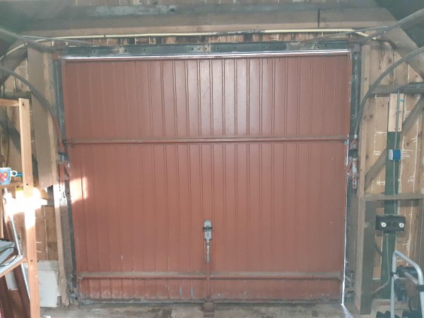

Beste lezer,
Onze garagedeur kan eenvoudig op slot. Ik wil het echter verbeteren. Mijn aanname is dat ik gewoon een extra sluitingssysteem aan de binnenkant moet maken. We gebruiken de garagedeur niet veel dus dat is niet direct een praktisch prolbeem.
Maar op wat voor manier zal ik dit doen? Heeft iemand daar ervaring mee?
foto:
Als je hem niet vaak gebruikt en je kan de garage van binnenuit binnen komen dan zou je al kunnen volstaan om met een lijmtang een stuk hout te klemmen vlak achter het loopwieltje aan de bovenkant van de deur. Of een gat in de geleiderails boren en daar een pin in steken.
Ik heb exact dezelfde garagedeur gehad.

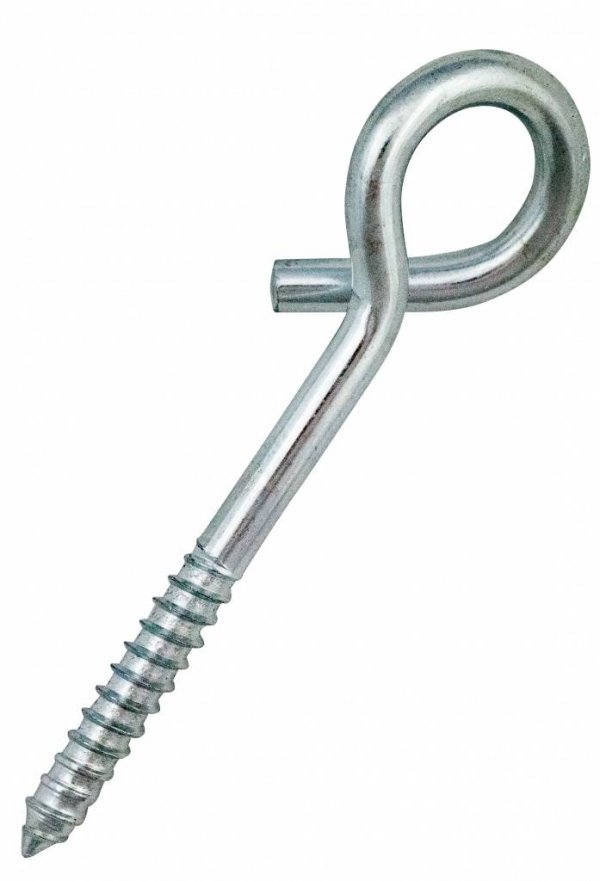

Ik had hem extra beveiligd met een ketting om de onderste metalen stang: een schommelhaak in de muur (uiteraard met een bijpassende plug) naast de onderkant van de garagedeur monteren en de ketting daar om heen slaan. Rest van de ketting om de metalen stang en het andere uiteinde van de ketting weer om de schommelhaak doen.
