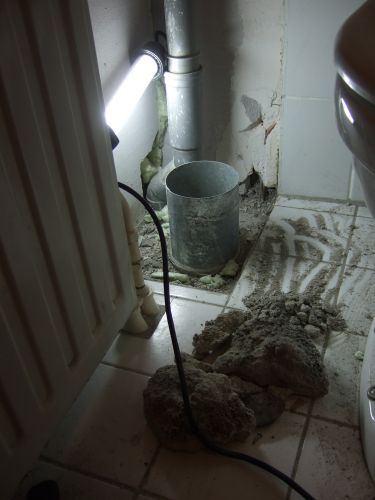

Beste aannemer, nog even over die mechanische ventilatie...
...ik vind toch dat ie het niet zo lekker doet...

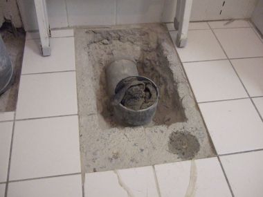

Wat er op de tweede foto bij ligt heb ik er met veel pijn en moeite uit kunnen kappen. Heb verder geen vraag, wilde het jullie niet onthouden :)
Denk dat ze bij het storten van de dekvloer op de zolder zo'n momentje hebben gehad als in die commercial 'gaat meer in dan je denkt he'...
Cheers
Kacheltje
Dat denk ik, die muis kon nog ontsnappen of zat ie ingegoten. :mrgreen:
Zit de rest van de buis ook vol of is ie nu vrij van puin?
Schandalige zaak zo. :shock:

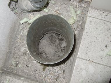

BartezzNL
Heb helaas niet zo'n mooi flexibel cameraatje maar ik vermoed dat ie nu 'vrij' is...
Verborgen gebrek... maar het huis is in '93 aan de vorige eigenaar opgeleverd. Dus niets meer aan te doen...
Kacheltje
Goed gezien is een rietje er tussen plaatsen al een verbetering.
Dat je nooit wat gemerkt hebt dat de ventilatie slecht of niet werkt?
Je hebt nu mooi de kans om het echt in orde te maken, succes daarmee.
BartezzNL
We gebruikten die ventilatie nooit omdat ik het idee had dat dit toch niets afdeed... snap nu waarom :) Ga het helemaal mooi maken!
