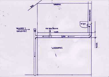

Dit is de situatie, ik dacht dat ik een beluchter nodig heb?
Wat ik nu heb is een ontluchter (lucht kan uit riool naar buiten treden)

Zit de ontluchting op de standpijp links op de foto ?
Klusklusklus
Ja.

Maar goed, hij zit links.

En ja, de vorige eigenaar heeft besloten het riool buitenshuis te laten lopen.
