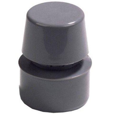

Ik heb een simpele vraag aan een expert. Gaat een beluchter en ontluchter van het riool maar een bepaalde tijd mee?
Ze zitten er nu zo'n 25 jaar op en ineens is de sifon van het bad steeds leeg en heb je een ongelooflijke stank. Water erin en een dag of 1-4 later is het weer ineens leeg. Het lijkt erop dat de ontluchter zijn werk niet meer doet maar kunnen die na verloop van jaren idd. kapot zijn? Verder is er nooit iets veranderd.

Zit op de leiding tussen riool(toilet) en bad zodat de leiding van bad niet vacuüm gezogen wordt.

Als de stank uit de beluchter komt zal deze niet meer afsluiten.
Geen idee of dit type beluchter bij onderdruk gesloten kan blijven. Wellicht is er een doorsnee tekening te vinden op het internet.

Het kan goed zijn, dat ie verstopt is of verkleefd. Dan gaat ie niet meer open, en krijg je genoemde problemen. Waarom zet je er geen nieuwe op? Zo duur zijn ze niet.
Ik gebruik ze eigenlijk nooit, het enige dat storingsvrij werkt is een open pijp door het dak.
Rob25
Hessie vervangen kan natuurlijk maar dan wilde ik ook weten of dat ding het probleem is. Als ik de Ventapipe, zo heet deze officieel eraf haal dan zit het klepje gewoon los. Als je hem ondersteboven doet dan hoor je het klepje vallen.

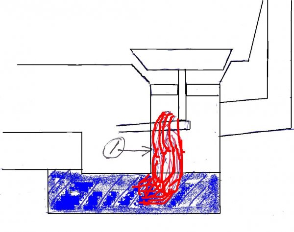

Wat voor syphon?
Henk253
Kontroleer eens je badplug dit heb ik ook wel vaker mee gemaakt dat er haren blijven hangen en zo dan het water gaat verdampen.
Dan zakt de waterslot spiegel en dan krijg je een open riool verbinding> stank
