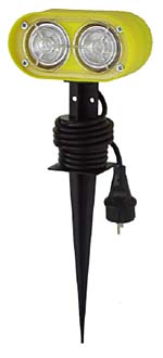

ik heb 2 vragen over een stopcontact op een spies voor in de tuin, dat ik zojuist gekocht heb:
  1. Aan het eind van de kabel zit (natuurlijk) een stekker. Ik weet waar in het huis ik de kabel van buiten naar binnen wil brengen, dit gaat door een houten plaat.
    Maar hoe geleid ik de kabel nu door dat gat? Moet ik nu de 230V-kabel gaan doorknippen, door het boorgat duwen en dan binnen weer met kroonsteentjes verbinden?
    Lijkt me raar.
  2. Is het echt noodzakelijk dat het stopcontact waar de stekker in gaat geaard is?
    Bij mij is dat namelijk nogal een grote afstand.
Bedankt alvast! :)

De spies is trouwens deze:
Relevante technische specs: IP 44, max 16 A, 2*20 W halogeenlampen, neopreenkabel: H 05 RN-F 3*1,0 mm2, krikbeveiliging.

Als ik die spies zo bekijk, dan is die toch echt niet bedoeld, om hem via de kabel permanent naar binnen te brengen. Je hoort zoiets aan te sluiten op een op de juiste manier aangebracht buitenstopcontact, aangesloten d.m.v. een grondkabel.
De kabel van de spies zelf in de grond plaatsen is vragen om ellende, er zit geen enkele schopbeveiliging omheen.

Het type kabel geeft al aan dat het voor tijdelijk gebruik is.
H07rn-F 1,0mm² dit is een rubberkabel waterdicht zonder aanvullende mechanische bescherming.
In de grond leggen van dit type leiding is niet toegestaan.
Dit zal een YmVk-as kabel moeten zijn welke minimaal 60cm diep dient te liggen.
Soepele leidingen met stekkers aan de ene kant en wcd-en aan de andere kant zijn gewoon ordinaire verlengsnoeren en niet voor vaste aansluiting.Ongeacht wat voor behuizing ze eromheen fantaseren.
