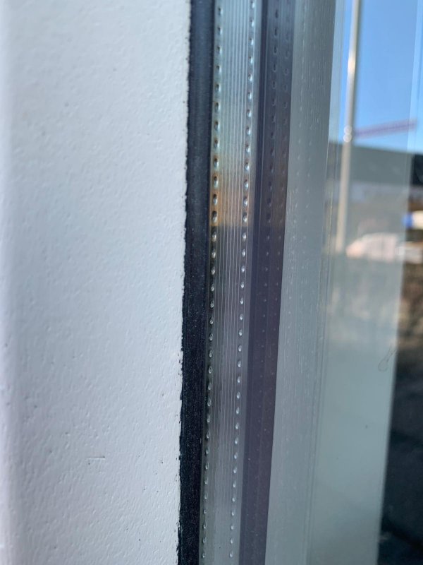

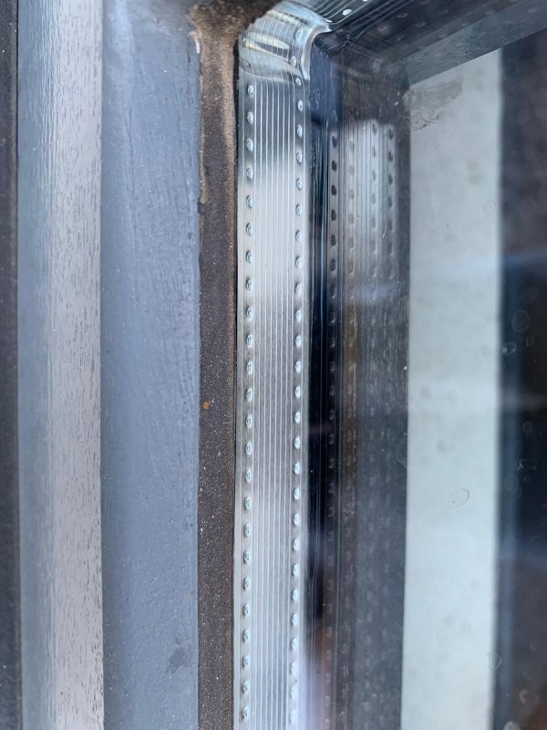

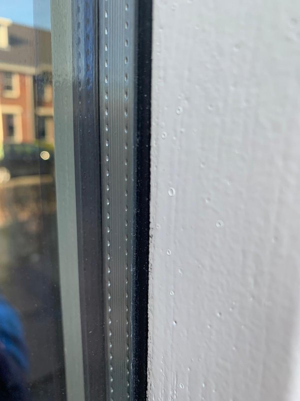

Bedankt voor de reacties. De kit ziet er volgens mij nog goed uit, lijkt nergens los te laten, af te brokkelen of te scheuren. Wat denken jullie?
Ik heb een paar foto's ter illustratie bijgevoegd.
Ik denk dat het door de flitser komt.
Gewoon laten zitten, het ziet er nog prima uit.
Mocht je het willen veranderen doordat de kleur niet
overeenkomt met het kozijn dan kun je inderdaad opnieuw beginnen.
(verwijderen/schoonmaken/opnieuw kitten)
Bedankt voor de reacties. Op foto 2 is inderdaad alleen vuil te zien, de kit is in dezelfde staat als op de andere foto’s.
