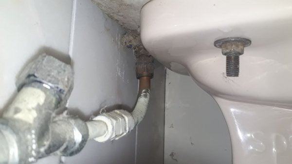

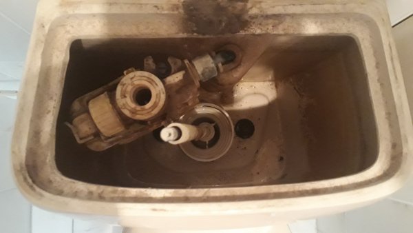

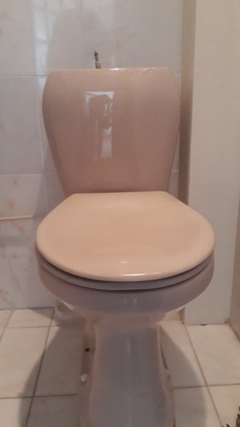

Helaas is er een barst gekomen in het toiletreservoir wat er al tijden zit. Bijgesloten wat foto's van het type etc. Is dit te vervangen door een modern blok of moet de hele toiletpot vervangen worden incl. reservoir?
Volgens mij is het een type Corsica (oud) KIWA L43
Wat is de beste oplossing? Nieuw staand toilet plaatsen? Zijn die maten universeel dus uitwisselbaar? Ik zie het liefst geen kleurverschil met op de tegelvloer na vervanging anders moet het hele toilet voor de netheid gerenoveerd worden (kan geen kwaad trouwens)

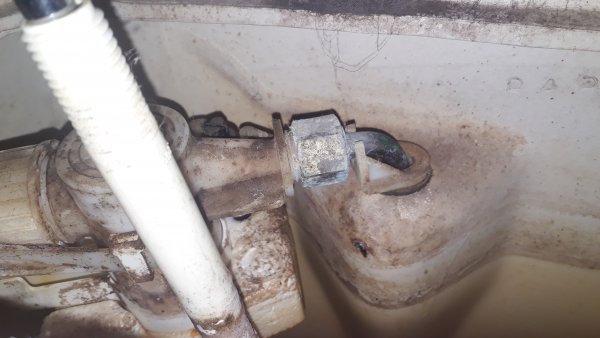

Is het in dit geval voldoende om aan de onderzijde van het reservoir de aansluiting op de kraan los te maken of moet het ook aan de vlotterkant (wat hopeloos verkalkt is).
De overige bevestigingen zijn vrij logisch.
Ik zou een mailtje sturen naar sphinx met deze gegeven misschien hebben hun nog iets.
Want de kleur vaak het probleem.
Helaas naar Sphinx mailen brengt je niks deze serie is er al jaren uit.
Heb nog wel een link voor je naar oud sanitair wat opgekocht word van de leveranciers als je perse deze kleur nog wil!
Kleur taupe kleur is euros :cry:
Maar nieuwe combinatie lijkt me in dit geval goedkoper.
John
Bedankt voor de reacties... volgens mij is compleet vervangen inderdaad de handigste oplossing. Ziet er uit als een duocombinatie met diepspoel en AO aansluiting. Hopelijk is het type leiding waarmee het reservoir wordt aangesloten in de loop der jaren niet aangepast, maar goed... het is toch niet iets wat ik zelf ga doen. Mag de vakman uitzoeken...
