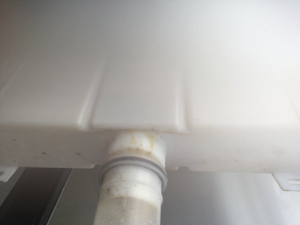

Beste mede klussers,
Sinds enige tijd leek er een lek achter ons inbouw toilet te zitten (vochtige vloer en muur), vandaag de stoute schoenen aangedaan en een gat gemaakt in de muur achter het toilet.
Tot mijn grote schrik lijkt er een scheur te zitten in de onderkant van het Plieger Compact inbouw reservoir….. vreemde zaak aangezien het reservoir al in januari 2012 is geplaatst en voor zover ik weet nooit heeft gelekt.
Heeft er hier iemand tips om zoiets te repareren zonder de hele ombouw te hoeven slopen? Zoals gezegd heb ik momenteel een gat achter de wc groot genoeg om een hand door te steken.
Alvast bedankt voor de reacties!
Rob
Dit is alleen maar te repareren door een niehwe stortbak in het frame te plaatsen kun je net zo gied een veheel nieuw inbouwreservoir plaatsen
Dit kan niet zo maar even gebeuren.
Soms kan dit voorkomen, als het water in het reservoir bevroren is geweest.
Maar ook als het binnenreservoir onder spanning is geplaatst tegen de achtermuur.
Zo even oplossen kan niet.
Het waterreservoir zal vervangen moeten worden, maar of dat los verkrijgbaar is, weet ik zo even niet.
Dus dan zal het gehele reservoir vervangen moeten worden.

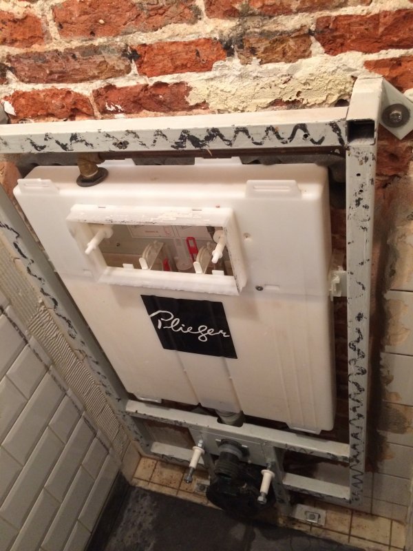

Hier hetzelfde probleem.....
met exact dezelfde foto's
ongeveer 5 jaar oud (net uit de garantietermijn).
Hele toilet moeten slopen... :cry:

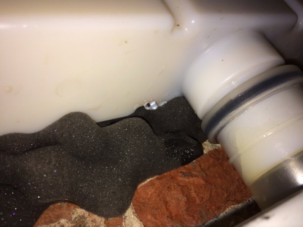

Ik heb op 2 maart 2013 ook de Compact aangeschaft ((CC-80-M-FO-2V-L). Ik merkte onlangs (november / december 2017) dat mijn muur vochtplekken had aan de buitenzijde van de toiletmuur (trappenhuis naar kelder). Begin februari 2018 had ik een plasje onder het toilet staan. En merkte dat er water tussen de toiletpot en de achterwand doorsijpelde.
Pot verwijderd, inderdaad nattigheid achter de muur. En toen de beitel maar in het tegelwerk gezet. Laag begonnen om het geheel nog enigszins te sparen en uiteindelijk alles maar gesloopt om goed zicht te hebben.
Inderdaad een lek onderaan de bak precies op de plaats waar andere slachtoffers deze scheur ook hebben.

Vaak komt het probleem ook dat de spoelpijp te lang is en daar dan spanning op komt en de bak scheurt.

Bij mij dit jaar het zefde probleem. Reservoir 7jaar geleden aangeschaft en nu lekkage. Met mini-cameraatje kunnen zien dat het reservoir de boosdoener was. Contact opgenomen met Plieger en ze hebben de complete vervanging vergoed, inclusief noodzakelijk nieuw tegelwerk en wandafwerking van aangrenzende ruimten, waar de lekkage schade had veroorzaakt. Begreep uit de contacten dat het een constructiefout van het reservoir was.
Ik heb hetzelfde probleem welke ik deze week opmerkte dat er water vanachter de ombouw kwam. Heb het reservoir gevuld en water afgesloten en zag dat binnen 10 minuten het water niveau in het reservoir met 1cm gezakt was en er ook weer water op de vloer.
Ik heb de inbouwreservoir van Plieger in het voorjaar van 2011 geplaatst.
Ik zal de gehele achterwand met tegels moeten verwijderen. Blijkt dus een kwaal van Plieger te zijn. Slechte kwaliteit.
