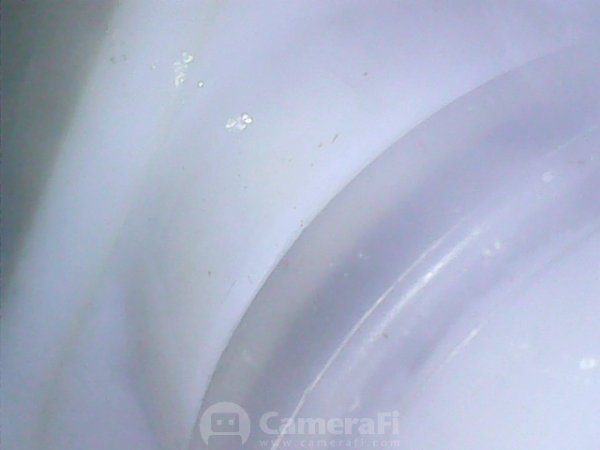

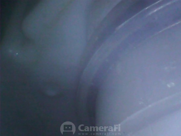

:cry: Bij mij is hetzelfde aan de hand (gemaakt met endoscoop camera via een gat in achterwand):
Mijn Plieger compact is uit 2012 maar heeft 10 jaar garantie volgens de gebruiksaanwijzing. De lekkage begon heel subtiel als een licht vochtig voegrandje meer dan een half jaar geleden, en is duidelijk minder als je niet doortrekt. De barst opent een beetje tijdens doortrekken.
Ik heb dit gemeld bij de leverancier. Deze heeft contact gehad met Plieger en biedt een vervanging aan of het aankoopbedrag retour.
Ik heb de schade ook bij de verzekering gemeld, maar daar moet ik wachten tot hun expert langskomt om de schade op te nemen, dus kan ik helaas in de tussentijd niets doen.
Ik vermoed dat dit een ontwerpfout is. Er komt tijdens doortrekken een opwaartse kracht op de valpijpaansluiting (Denk aan de kracht die je moet uitoefenen wanneer je de stop uit een volle badkuip trekt). Die kracht is (net als de druk onderin) groter bij hoge reservoirs, en dit is een opmerkelijk hoog reservoir. Latere Plieger Compacts hebben net als concurrenten een minder hoog en breder reservoir.
Hierdoor vervormt de onderkant van het reservoir telkens een beetje nabij de valpijp. Hoeken en rondingen zijn structureel sterker dan dunne vlakke stukken. Precies daar zien we de barsten.

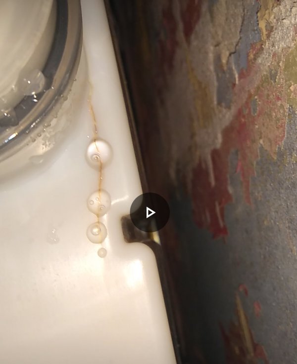

Heb ook lekkage op de zelfde plaats als eerdere foto, hebben een houten woning en vernamen dat de deuren begonnen te klemmen nu blijkt dat er water onder vloer en in de isolatie stroomt door stank en vocht kwamen wij er achter. eerst dachten ik dat mogelijk rubbers vervangen moesten worden dat gedaan nog lekkage.
Toen onder de vloer en daar was alles nat en drupte :( dus toen verder kijken , en dan moeten alle tegels er uit?? Wij hebben toen aan de achterzijde de boel open gebroken ba natte isolatie en zag toen de lekkage aan de onderzijde van de bak .Waar meer ook de zelfde lekkage hebben
Abel Ridderbos
  • #37
Wij hebben het zelfde serie nummer en ook de zelfde breuk in de water inbouw resultaat :cry:
