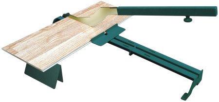

Kan je beter doen met een zogenaamde "Laminaatcutter"

Die ken ik, ideale apparaten voor rechte snedes, maar voor hoekjes en leidingen is een dergelijke "knipper" niet bruikbaar.
