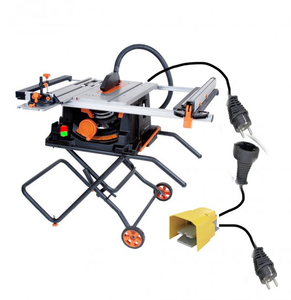

Ik heb een vraagje. Voor mijn zaagtafel zou ik het prettig vinden om een (moment)voetschakelaar toe te voegen. Op de zaagtafel zelf zit onder het blad een rood/groene relaisschakelaar. Maar ik vind de uitknop vaak toch wat klungelig bereikbaar als ik nog werk vast heb en de machine probeer uit te zetten. Ik zat te denken aan een plankje met scharnier om als een soort hefboompje met m'n knie de schakelaar uit te kunnen zetten. Maar dat leek mij wat te provisorisch.
Vanuit daar dacht ik aan een NO moment voetschakelaar. Je hebt ze al vanaf 25,- bij conrad. Met een mooie bescherm kap.
Alleen komt nu de kern van mijn vraag. Ik zat dit droog te testen, voordat ik de voetschakelaar bestel, door de machine met een externe handschakelaar 1 sec uit en aan te zetten. Maar binnen die seconde ging de machine wel uit, maar ook weer aan toen ik de hand schakelaar terug aan zette. Pas na 3sec de stroom te hebben onderbroken blijft de zagetafel ook uit na het terug inschakelen van het stroom. Ofwel. een voetschakelaar lijkt mij niet echt een oplossing als ik die 3sec met de voet moet inhouden om de tafel uit te zetten.
Is er bij jullie een oplossing bekend waarmee ik de tafel zonder handen uit kan zetten?

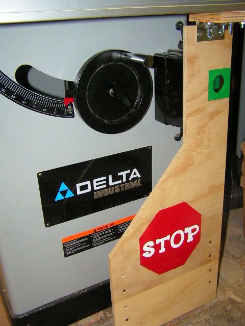

Aller eerst zal ik mijn oorspronkelijke idee ver verhelderen. Dit is een prachtige fotosoep van mijn eerste idee. Een moment 1xNO voet schakelaar die naar mijn idee de hoofschakelaar met relais uit zou schakelen.
Leek mij minder modderen met de machine dan een dit voorbeeld met een houten hefboom er voor te plaatsten.
Alleen met mijn voetschakelaar idee valt het mij op dat de hoofschakelaar, dus de nulspanningsbeveiliging, niet uitgaat als ik de stekker er een seconde uit trek en snel weer terug er in steek. Deze onderbreking werkt pas na drie seconde onderbreking. (randvraag, is dat normaal?)

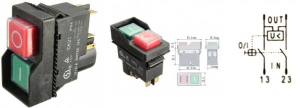

Dit is een dergelijke schakelaar als al in de machine origineel zit:
Rola
Dat laatste is niet normaal.
