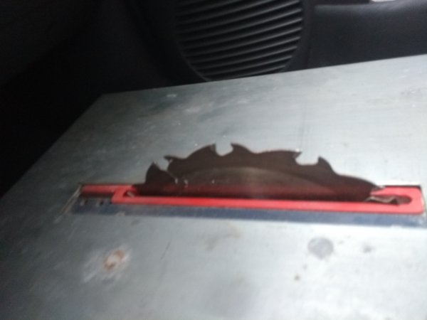

Zaagtafeltje gekregen, met een voor mij onbekend type zaagblad.
Waarvoor is deze geschikt?
( Zie foto )
Voor grof zaagwerk.

@Jan: Waarom niet voor schulpen van massief hout?
Zie ook dit topic, al wordt het schulpen niet echt uitgelegd. Voor schulpen heb je nl. minder tanden nodig, maar de hoek is vooral van belang. Dan gaat het sneller en krijg je een mooiere zaagsnede.
Het zaagtafeltje is geen afkortzaagmachine dus schulpen, (in de lengterichting doorzagen) is ook het enige wat je er mee kunt.
Voor een afkortzaagmachine is deze zaag niet geschikt.
Klopt, maar soms zijn er hulpmiddelen (zelf te maken) om af te korten. En sowieso kan plaatmateriaal zagen prima met deze machine. Daar kan beter een ander blad voor gebruikt worden. We zitten in ieder geval op één lijn dat dit blad voor schulpen is ;)
Als hier geen spouwmes op zit, kan je deze tafel als beginner beter niet gebruiken. Als je niet weet waar je dan op moet letten dan heb je een grote kans op terugslag.
Ik heb geprobeerd het simpel te houden voor TS.
Zijn vraag was waar het zaagblad geschikt voor was, je kunt inderdaad allerlei hulpstukken zelf proberen te maken maar voor zover ik de kennis van TS op dit gebied goed inschat is dat net iets te hoog gegrepen en dus gevaarlijk, zeker bij een klein zaagtafeltje.
