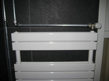

Welnu, mijn badkamerradiator borrelt constant zodra mijn cv verwarmt. De opstelling is als volgt:
Ik heb hele systeem reeds ontlucht, maar dit mocht niet baten. Ook als ik alle radiatoren dichtdraai, m.u.v. de badkamerradiator, en de cv vol over de badkamerradiator stook, dan is het borrelen tijdelijk opgelost, maar komt het na circa 2 dagen weer terug.
Op de vorige afbeelding is te zien dat het aanvoerpunt rechtsboven zit en het afvoerpunt linksonder. Op de installatietekening van de radiator staat echter dat de aan/afvoerpunten alleen aan de onderkant of linksboven aangesloten kunnen worden. Rechtsboven zou dus ogenschijnlijk niet kunnen?? Zie hieronder: Kan dit het probleem van het borrelen misschien veroorzaken?

Het borrelen betekent toch echt dat er nog steeds (of alweer) lucht in de radiator zit.
Als u voor de radiator staat, dan is het de bedoeling dat de linkerkant (waar de ontluchter zit) hoger hangt dan de rechterkant (waar de kraan zit).
Warme lucht stijgt op namelijk.
Wanneer een radiator borrelt, is het in 99% van de gevallen zo dat de radiator kraan hoger hangt dan de ontluchtings nippel.
Hangt de radiator dus niet "scheef" met de ontluchter op het hoogste punt, dan zal het geborrel altijd blijven terug komen.

De radiatorkraan hangt inderdaad hoger dan het ontluchtingspunt. Zie hieronder:
Bij een bovenaansluiting kan het volgens mij ook niet anders dan dat het ontluchtingsventiel op de radiator lager is dan het kraantje. Stel dat ik de aanvoer naar links verplaats, zoals op de installatietekening, dan is dit nog steeds zo.
Het is op zich mogelijk om aan- en afvoer beide aan de bovenkant te plaatsen. Waarschijnlijk moet er dan op de afvoerleiding een ontluchtingsventiel worden aangebracht? Klopt dit? Probleem is dan nog steeds wel dat de installatietekening de ingang rechtsboven niet beschouwd als aan- of afvoerpunt.... Hoe zit het dan met de schotten die de stroomrichting dienen af te dwingen?
Ik bedoel het anders.............
Kijkt u eens naar de horizontale lijn van de bovenzijde van de radiator. (dus niet kijken naar de ontluchter en de kraan zelf).
De radiator moet aan de linkerzijde (waar dus de onluchter zit) iets hoger hangen ( zeg maar uit het lood) dan de kant waar de radiator kraan zit.
Op uw foto te zien hangt de radiator waterpas ( en dat moet dus niet) De aanvoer leiding naar de rad kraan toe loopt op uw foto "wel"uit het lood ten opzichte van de voeg in de muur. Dus hangt u de radiator iets scheef, dan kan deze gewoon ontlucht worden via de ontluchtings nippel.

Ik heb de waterpas er even langs gelegd en het blijkt dat de radiator al iets uit het lood staat. De kant van het ontluchtingsventiel is iets hoger. Dus de theorie Screech gaat helaas niet op.
Verder begrijp ik dat als de aanvoer en afvoer aan bovenzijde worden aangebracht ik aan de onderzijde twee tappunten vrij heb. Echter aan de bovenzijde heb ik volgens de installatietekening maar 1 aansluitpunt (namelijk linksboven). Als ik dus zowel aan- en afvoer aan de onderzijde aanbreng, hoe tap ik de radiator dan af?

Sorry :oops: ik heb het helemaal fout. Je kan deze radiator niet omdraaien. Kan dus maar op een (1) manier tegen de muur worden gehangen.
Volgens mij kan die radiator gewoon allebei boven aangesloten worden, de ontluchtingsnippel moet er dan uit.
Bij de retour een stijgbuis in de radiator plaatsen, soms zit er boven in de stijgbuis een klein gaatje, zo niet dan daar een gaatje van 1,5 mm in boren zodat de lucht via de retour kan ontsnappen.
Een ontluchting hebt u dan niet nodig omdat de lucht verdwijnt via de retour.

Oke, vrij helder allemaal. Bruikbare tips, hoewel de één een volledige onderaansluiting verkiest en de ander een bovenaansluiting. Conclusie, er is dus geen ideale opstelling, alleen doeltreffende opstellingen en daar gaat het immers ook om.
Mijn doelstelling is echter om met een minimale ingreep het gewenste resultaat te bereiken. Waar ik heel benieuwd naar was, en waar ik helaas nog geen antwoord op heb gekregen, is of het ook zou helpen als ik alleen de aanvoer naar linksboven verplaats. Bij de huidige opstelling voldoe ik niet aan de installatietekening en dan wel. Is het mogelijk dat dat mijn probleem oplost of zijn de ervaringen dat dat niets uitmaakt en de installatiehandleiding dus eigenlijk voor nop erbij zit...??
U zult of de retour boven moeten aansluiten of de aanvoer naar beneden brengen.
Als de aanvoer beneden komt moet er een stijgbuis in de aanvoer geplaatst worden, simpeler kan het volgens mij niet.
Het lijkt mij veruit het handigste en mooiste de retour bovenaan aan te sluiten en een stijgbuis in de retour (in de radiator) te plaatsen.
