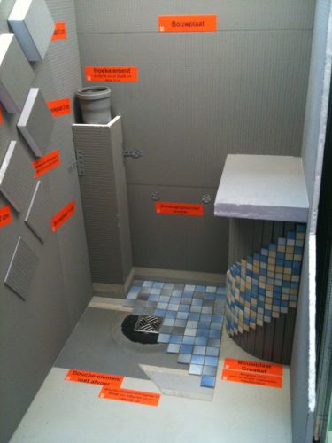

V.w.b. de wanden, ik lees hier op het forum toch regelmatig dat mensen naar volle tevredenheid groene gipsplaten gebruiken voor de wanden. Maar bij een bouwmarkt zag ik ook een soort honingraat-platen van een centimeter of 4 dik. Erg licht qua gewicht maar ook erg sterk en gemakkelijk op maat te zagen voor zowel wanden als voor allerlei hoekjes, plankjes, etc. Geen idee hoe het heet.
Wedi plaat?

Was ik vergeten: van die lichtgewicht bouwplaten heb ik een foto:
Een merk heb ik niet zien staan maar e.e.a. wordt met 'bouwplaat'. Deze heb ik gevonden bij die grote Duitse bouwmarkt met de H, eindigend op ornbach :wink: Maar misschien hebben ze dit spul elders ook wel.

Door jullie genoemde bouwplaat is behoorlijk prijzig. Zeker als je de dikkere variant neemt.
Er zijn ook goedkopere/andere varianten?

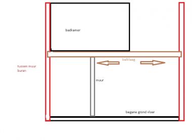

Maar geef eens aan hoe nu de situatie is, doormiddel van een schets als dat mogelijk is.
Waar zit de badkamer, ten opzichten van de muren en balk oplegging in de muren.
Het huis is twee onder een kap.
Badkamer zit tegen muur aan tussen beide huizen.
In het midden van die tussenmuur staat een muur haaks daarop om gang te scheiden van de keuken.
Vanaf de buitenmuren voor en achter lopen balken naar die muur tussen hal en keuken.
De badkamer wordt dus in het midden gedragen door die muur tussen hal en keuken.
Dus zeg maar 1,5 m2 boven de keuken en 1,5m2 boven gang.
Als de vloer van de badkamer sterk genoeg gemaakt wordt zou het opmetselen in principe wel moeten kunnen denk ik. Al het gewicht komt op die muur tussen hal en keuken. De balken moeten alleen maar zorgen voor het evenwicht zou je kunnen zeggen.
Weet alleen niet of de fundering dit leuk vind. Halfsteens muurtje...
Alleen dit is anders: balken stoppen en beginnen op die muur onder de badkamer en lopen naar de buitenmuren.
Als dit een dragende wand is, wordt het inderdaad een ander verhaal. Zit er een fundering onder? Het zou mooi zijn als je de bouwtekeningen hebt, dan wordt het een stuk duidelijker.
