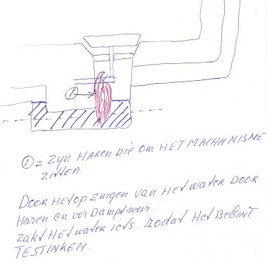

Vraagje. Regelmatig stinkt het bij ons in de badkamer.
De geur lijkt echt uit het putje van het bad te komen. Er zit wel een speciale badsifon in...(zie afbeelding)
Het is echter niet ALTIJD een stank. Het 'lijkt' vooral sterker te ruiken als het regent/geregent heeft?
Bij ons in de straat voor wil het dan ook wel eens stinken(putten) Maar daar stinkt het wel vaker eigenlijk.
Het rare is, dat de wastafels beneden niet stinken.We hebben ook ontluchting op het riool. Deze loopt naar boven naar buiten.
Een suggestie wat het kan zijn?
