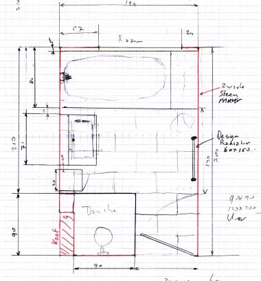

Hoi Henk OK,
Hier staat een plattegron zoals het gaat worden:
Rects boven komen de hoek bij de gevel muur en zwarte steen muur 2 15 mm CV leidingen door de zwarte steen muur.
Deze komen uit de slaapkamer en kunnen niet op een andere plek door de muur komen.
Er zal dus een stukje van ca 40 cm overbrugd worden langs de muur van bad naar radiator.

Hoi Henk ik heb even geen foto van de hoek in de slaapkamer, maar er is aan de slaapkamer kant geen optie om daar de leidingen om te leggen die is namelijk pas helemaal klaar. Mijn vriendin vermoordt me denk ik;)
Er komen nieuwe tegels op de vloer, maar daar ligt een gegoten beton vloer op van die lewisplaten . en een hele dunne egaliastie laag.
Ik heb overigens niet echt een probleem met dat stukje leiding van badwand naar radiator. Als ik dat netjes in de kleur van de tegel schilder dan zal dat nauwelijks meer opvallen dan de radiator en de thermostaat kraan.

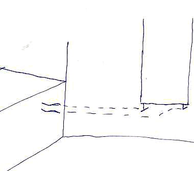

Door die muur moeten wel mantelbuisje ivm uit zetting maar dat had je wel door.
je kan ook evt de cv buizen in de muur weg frezen zodat je de leidingen uit zicht kan brengen en onder het bad kan aan koppellen
zie ruwe schets

JA dat van die mantel buisjes had ik in de oude situatie al. Die zitten er nog steeds in:)
Ik ga eens kijken wat ik precies kan/.wil doen met die leiding;)
Gewoon zoals Henk al aangaf, de leidingen in de muur frezen.
Dat is de mooiste oplossing.

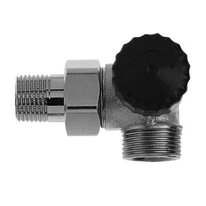

Maar zit dan FF de denken waar ik mijn thermsotaat kraan moet zetten.
In freesen op zich in niet zo'n ramp heel de stuc laag is er al af
Henk253
Onder de radiator een haaksverkeerd model

OK ik denk dat ik idd de zooi in de muur wil hebben. Een nachtje slapen helpt:)
Dus in de muur van onder de bad ombouw zo'n flexibele koperen leiding met mantel er om heen naar de aansluiting voor de radiator.
Ik neem aan dan ik dan aan de radiator zijde moet eindigen met 2 muurplaten 1/2 duims?
Die ik dan een mm of 5 onder het tegelwerk laat eindigen, zodat ik als ik de radiator aan ga sluiten de boel netjes kan aankoppelen?
Kunnen dat de gewone messing muur platen zijn?
Ik neem aan dat ik daar een soldeer verbinding moet kiezen omdat die in de muur gaat. Maar kan dat geen kwaad met die mantel?
Of is daar een knelkoppeling mogelijk beter?
