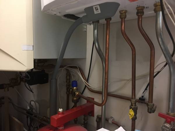

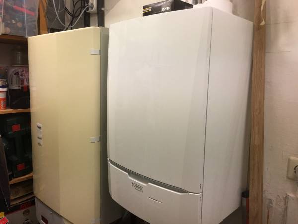

Ik heb hier een Aqualsol 3 icm een Remeha Calenta 40c ketel (voorheen zat er ook een Agpo ketel aan vast).
Nu heb ik een vraag over de Aquasol 3 zonneboiler deze staat bij de minste beetje zon al in de storing, meestal met een code 74 maar ook vaak met een code 75.
Code 74 zou overeen moeten komen met het afregelen van doorstroming, warmte enz. maar moet die daar de hele zomer overdoen. Resultaat is dat je de hele zomer bijna geen warm water hebt verzamelt. :-(
Op het moment dat het werkt zonder storingen dan is er zo 85gr aan warm water met genoeg zon.
Nu zo in de winter heb je af en toe een mooie zonnige dag en als ik dan weer op het display kijk dan staat dat ding weer te knipperen op 74.
Ook staat er regelmatig code 75 op het display, 74 en 75 wisselen elkaar af.
Het volgende heb ik al gedaan:
Waterniveau gecheckt en zo nodig bijgevuld.
De sensoren gemeten volgens de tabel, lijken allemaal goed te zijn.
De pomp draait goed geen gekke geluiden oid.
De aquasol 3 is nu zo'n 10 jaar oud en heeft het eigenlijk nooit echt goed gedaan ook niet met de Agpo ketel die er aan vast hing (2 jaar geleden vervangen door een Remeha).
Ik zou het toch leuk vinden als het eens een keer goed bleef werken. Dus alle tips zijn welkom.

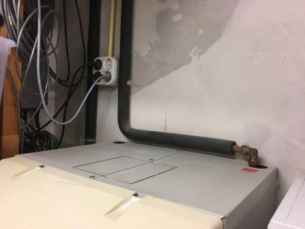

Wanneer is het vloeistofniveau voor het laatst gecontroleerd
van de zonneboiler??
En dan bedoel ik echt gecontroleerd...want vaak wil het
overloop gaatje verstopt zitten, en vind men het wel prima
zo, en loopt weg :wink:
Sowieso zou ik die boiler vervangen, steekt enorm af bij zo'n
strak witte ketel :mrgreen:
Het niveau is afgelopen zomer nog gecheckt.
En ja, gaatje is open :-)
Zit een schuifdeur voor dus ik zie het niet :-)
Wordt hooguit vervangen voor een die wel werkt.

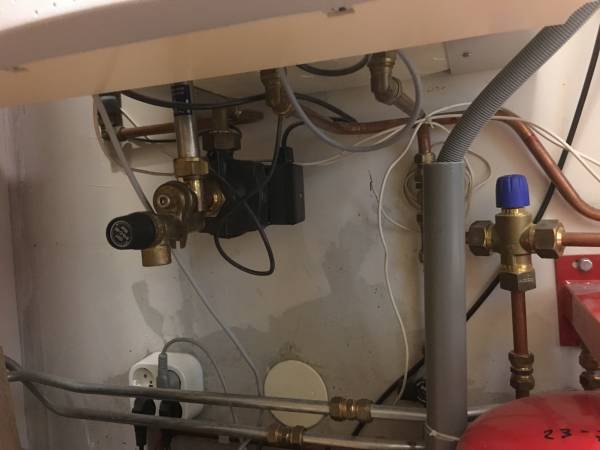

74 is niet mogelijk met de jumper op op hoog laag. Mogelijk is je printplaat defect als je die melding wel krijgt.
U zou er ook een ander regelprintje in kunnen zetten zoek maar is op delta t regeling want meer is het niet wat dat ding doet
Wat ik tegenkom bij het zoeken naar een delta t regeling is modules met twee temperatuurvoelers op de Aquasol zitten drie temperatuurvoelers, een op de collector en aan de bovenkant en een aan de onderkant van het vat.
Gaat z'n module met twee sensoren werken?
Heeft iemand hier ervaring mee?
Nee dat zal niet zo werken als AGPO het heeft ontwikkeld.
De onder en boven temperatuur meting zorgen voor het aansturen van de pomp snelheid.
Start met 400 seconden vollast en vervolgens stuurt de pomp op temperatuur verschil.
De collector temperatuur bepaald dat de pomp stopt als het verschil kleiner wordt dan 10°C en boven de 68°C is gekomen.
Als de temperatuur weer lager wordt dan 68°C start de pomp weer voor 400 seconden en vervolgens terug naar moduleren.
Er is iets meer voor nodig om dit te sturen dan een tweepunts temperatuurregeling aan/uit
Volgens mij staan er ook grafieken tbv de weerstandswaarde
van de sensoren in je instructie boekje, meet de sensoren
dan eens door, zijn die correct, dan houd je niet veel
meer aan opties over
