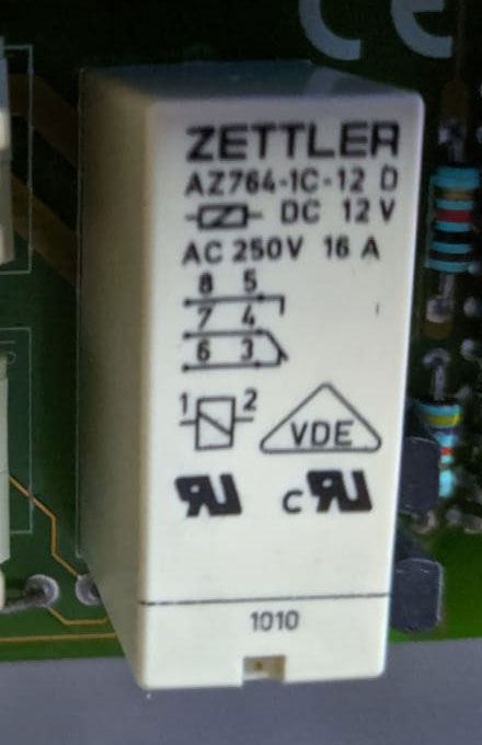

Als de pomp pulseert, klikt dat witte blokje dan ook in hetzelfde ritme?
Hehe, zojuist nog eens even van de stroom gehad en opnieuw ingestoken. Vervolgens liep zoals wel vaker de pomp even op volle snelheid, om vervolgens te gaan pulseren. Tijdens het pulseren hoorde en voelde ik GÉÉN vergelijkbare 'puls' in het witte blokje.
Wat zegt jou dit, Headhunter?
The headhunter
  • #22
Ik vermoed dat het contact in dat witte blokje defect is.
Dat relais zorgt er NL. Voor dat er spanning op de pomp komt.
GerardMIO
  • #23
Ok, bedankt! Is het wellicht mogelijk dit te repareren of biedt enkel een nieuwe printplaat soelaas?
The headhunter
  • #24
Als je een beetje handig bent in uitsolderen dan is dat voor minder dan 5 euro gefikst.

Zijn deze dingen ook in Nederland ergens gunstig uit te halen? Vind enkel veel Duitse sites met uiteraard hoge verzendkosten. Dat is zonde voor zo'n goedkoop onderdeel. Enig idee waar te krijgen?
Het gaat in ieder geval om type: ZETTLER AZ764-1C-12 D
