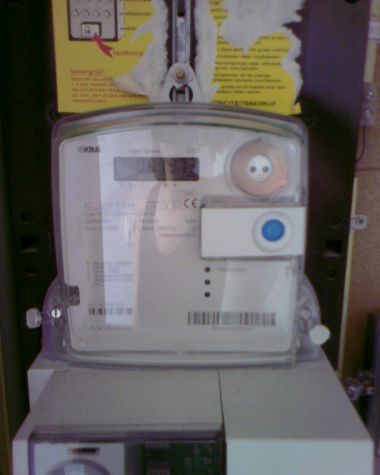

Hallo iedereen,

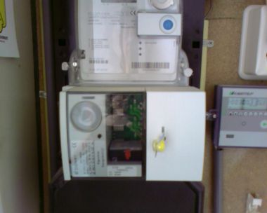

Bijgaand een foto van de meterkast.
Heb nu dus 3x25 maar vraag me af wat elk apparaat doet/is.
Stel de hoofdzekering wordt toch overbelast (kzit namelijk toch wel krap (eigenlijk 3x28A)). Moet ik dan elke keer Essent erbij halen ???
Of kan ik zelf een of ander knopje "resetten", als bij een 16A zekering.
Ik las namelijk volgende zinsnede op de website van Essent.
Moderne installaties hebben een hoofdautomaat in plaats van een hoofdzekering. Heeft u zo'n moderne installatie, schakel dan eerst alle groepen uit en schakel vervolgens de hoofdautomaat veilig in.
Is dit zo'n installatie die ik zelf weer in kan schakelen na uitschakeling van de groepen ???[/img]

Hoofdzekeringen zitten in die zwarte kast onder de meter. Het is niet helemaal goed te zien op de foto maar als dit een dichte kast is, zijn het waarschijnlijk smeltzekeringen. Deze kan idd alleen Essent vervangen.
Als uit die kast drie automaatjes uitsteken kun je ze zelf resetten. Maar nogmaals 28A is geen overbelasting dus zal je zekering niet doen smelten.
Gewoon kijken hoe het gaat en als er al een keer een hoofdzekering doorbrand, kun je altijd nog aanpassingen doen.
