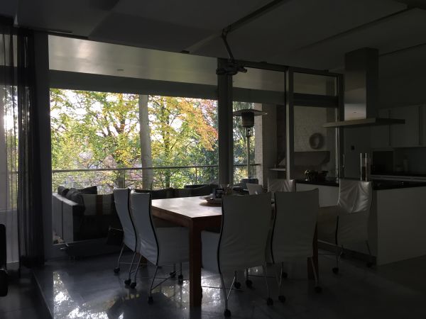

Alles op de foto is oud en gaat weg om er weer een symmetrisch, strak geheel van te maken.
1e afbeelding toont bestreffende glaspartij over gehele breedte. De linke zijde is momenteel een vast raam, de rechter kant was een even groot schuivend gedeelte maar is 10 jaar geleden vervangen door een nieuwe complete pui. Op dit moment is dus maar 1/4 van de breedte schuifbaar (uiterst rechts).
De bedoeling is dat het geheel wordt vervangen door een vast raam links en één schuifbaar gedeelte rechst. Een brede schuifpui dus.

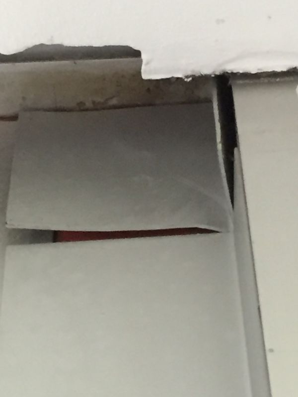

Foto 2 toont een detail nabij het plafond in het midden van de andere foto. Het afdekplaatje is hier bewust tijdens het meten verbogen om te kijken hoe dicht de stalen kolom op het aluminium staat. Het is op de foto slecht te zien maar in feite zit het 1mm dikke aluminium koud op de kolom geplakt.
Aan de boven kant zie je een stukje van het plafond, wat je ziet is gips met een klein hoekje erin. Daar waar de afstand tussen Kozijn (welke verzonken in het plafond zit) plafondrand het grootst is (linker kant in de foto) zit er ongeveer 7cm ruimte tussen stalen kolom en plafond. Onder het gips zit dit plafond op een Lafarge, verzinkt regelwerk geschroeft en het buitenste profiel zit op 9cm van de kolom. Het gipsplafond kan dus relatief eenvoudig afgesneden worden waardoor er 9cm plaats is voor een schuifdeur. Er kan hier dus een (monorail) hefschuifpui worden geplaatst. Maar dan kan er geen isolatie meer tussen stalen kolom (welke buiten staat) en het schuivende gedeelte worden geplaatst.
Ik had dat ook veel korter kunnen vertellen met: de isolatie bij de kolom blijft dan zoals het nu is: 1mm aluminium plaat koud op een stalen kolom welke buiten staat.
Maar dat heb ik nu ook, grote verschil is dat alle andere oude ramen nieuw en veel beter geïsoleerd worden.

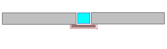

Je bedoelt dat de kolom tussen de kozijnen in komt? Kan er geen isolatie tegen de kolom?
Erip-eri

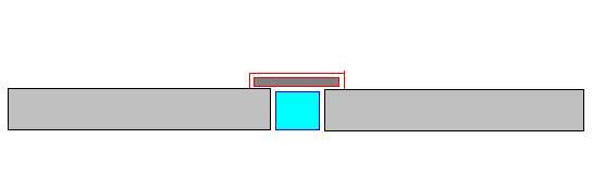

Nee, daar is geen plaats voor. Het rechter raam gedeelte is namelijk een schuivend raam wat voor de kolom staat (op de tekeing onder het plaatje), bij openen schuift dat voor de kolom langs.
En op deze manier? :mrgreen:
