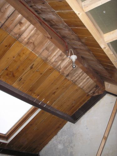

Beste klussers,
Ik ben al een tijdje aan het rondkijken hoe ik mijn zolderdak het beste kan isoleren en ik ben erg in de war geraakt. Ik zal hieronder eerst even laten zien hoe de huidige situatie is doormiddel van een foto:
Mijn eerste idee voor het afwerken/isoleren van het dak was om een paar mm dik triplex tegen het dakbeschot te monteren om de luchtdichtheid te bevorderen (al die planken van het dakbeschot zijn nou niet echt luchtdicht). daarna het isolatiemateriaal ertegenaan (ik wilde rockwool gaan gebruiken) en dan de stucplaten.

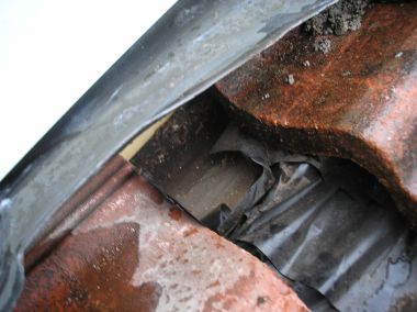

Ter verduidelijking, dit is mijn situatie:
onder de dakpannen ligt een zwarte folie, maar bedoelen ze daar ook een dampremmende laag mee?
Ik hoop dat iemand mij kan vertellen hoe het precies nou in elkaar steekt met een luchtspouw, isolatie, dampremmende en dampwerende lagen, etc en hoe ik het bij MIJN situatie het makkelijkste op kan lossen..

Fiesiekus
Je conclusies kloppen helemaal: er zijn 2 stromingen over die al dan niet noodzakelijke spouw tussen dakbeschot en isolatiemateriaal.
Dat is echter niet jouw grootste probleem: wel dat je een dampdichte folie aan de buitenkant hebt zitten, die dampdicht is. Dat kan leiden tot condensatie in het dakbeschot met alle nare gevolgen van dien.
Zo te zien is je dak niet heel oud; en de dakpannen zijn sneldekkers. Is het te doen die er vanaf te halen, folie verwijderen en dan te isoleren (aan binnen- of buitenzijde)?
SuperNerD
Bedankt voor je snelle reactie. Aha, dus dat zwarte is toch een dampdichte folie? Ik dacht dat een dampdichte folie uit 1 stuk moest bestaan ipv allemaal losse delen.
Het huis is ongeveer 50 jaar oud, dus het dak ook. Het verwijderen van al dat folie zie ik niet zitten, dat gaat erg veel werk worden (groot dak). Dus nee, dat doe ik liever niet.
