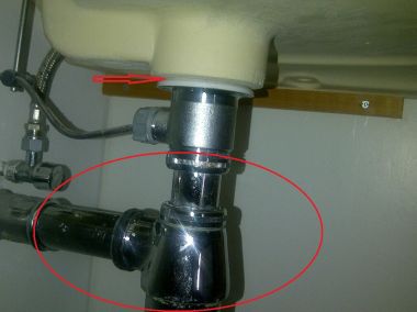

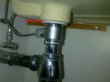

Ik heb de sifon van de wastafel schoongemaakt, omdat deze verstopt was.
Na alles weer aangesloten te hebben, lekt het direct onder de wastafel, zie pijl.

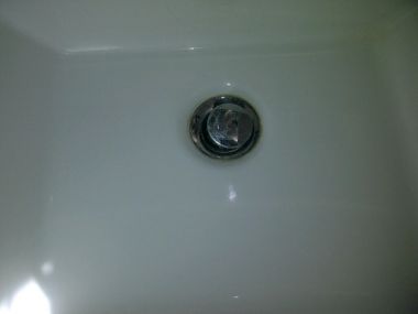

Als ik het ijzeren deel direct eronder beweeg, draait het afvoerputje in de wasbak mee. Dus ik neem aan dat het water daar er tussen komt..
Is dit makkelijk op te lossen en hoe?
Heb je alleen de sifonbeker los gehad of het hele spul er onder uit gehaald?
Indien alleen de beker los is geweest dan zal het een kwestie zijn van het bovendeel in de wasbak vaster draaien tov het onderste deel onder de pijl.
Kan je de afsluiter er zo uit pakken? Anders die eerst losdraaien en dan met een punt tang in het bovenste deel steken en het onderste deel vasthouden en het bovenste deel vastdraaien met de punttang.
Ik heb alleen het omirkelde deel er helemaal onderuit gehad. Dat erboven dus niet.
De afsluiter (stop, bedoel je?) kan ik er zo uitpakken.
Ik ga het eens proberen met een punttang (als we zoiets hebben..)
