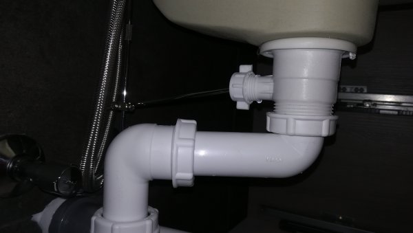

Ik heb net een wasbak met sifon geïnstalleerd, maar nu lekt de aansluiting van het putje met de wasbak. Het zit goed strak vast. Boven de wasbak zit zo'n schuimen ring en onder de wasbak en rubber ring. Het lijkt langs de rubber ring. Het lijkt me allemaal goed te zitten, tenzij ik de verkeerde volgorde van onderdelen heb gebruikt.
Tips?
De plug zit er scheef op, los halen, goed plaatsen en aandraaien en daarna de rest weer aansluiten.
