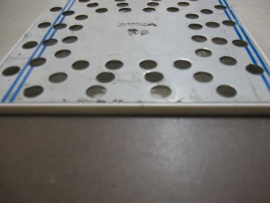

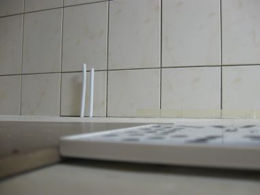

Hallo allemaal,
Ik hoop dat jullie me kunnen helpen/adviseren
Ik heb in mijn schuur een afvoerput gemaakt
Het is een Dyka in hoogte verstelbare afvoerput van 15x15 met zijuitlaat.
Nu heb ik de put in de vloer gestort (ik heb de put gelijk met de vloer gemaakt) en later de hele vloer geëgaliseerd.
Nu had ik gedacht dat door het egaliseren de vloer hoger is geworden en de put nu perfect aan zou moeten sluiten met de vloer... nou niet dus als ik de put helemaal inelkaar schuif dan "zweeft" hij een stukje boven de vloer en als ik er een tegel tegen aan leg dan is de bovenkant van de put ongeveer 5 mm hoger dan de tegel, en aangezien water niet omhoog stroomt heb ik dus een probleem...
Is die 5mm op te vangen door tegellijm of moet ik hem uitkappen en lager zetten?
is het anders mogelijk de put iets te "bewerken" zodat hij dieper valt?

KlaasT
Hier een aantal fotos:
Hoop dat het zo wat duidelijker word.. is er nog hoop?
Fiesiekus
Ik zie het probleem niet...
Met een haakse slijper met lamellenschijf de rand van het putje dat boven de vloer uitsteekt wegslijpen, niet te hard drukken i.v.m. verbranden van het plastic.

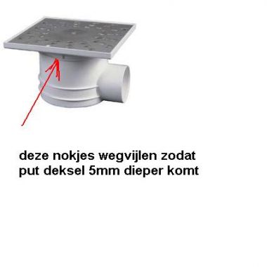

@Fiesiekus, het is voor mij de eerste keer dat ik zoiets onderneem dus vergeef me dat ik een beetje onduidelijk ben.. zoals je op de fotos zie steekt de rand van de put boven de tegel uit (ligt op grond zonder voeg) mijn vraag was op dit met het plakken van de tegels opgevangen kan worden.. maar als ik de put kan laten zakken door de nokjes eraf te halen moet het ook lukken (frees dan gelijk ook wat van de onderkant af omdat ik bang ben dat de uitlaat dat dicht gezet word)
groet
Klaas
Henk253
Goed zo dat was ik vergeten te zeggen je moet aan de onder kant van het bovenstuk ook min. 5 mm afhalen je moet even kijke hoe het zit met je uitlaat
en daarna kan je boven stuk vast gaan lijmen

Iedereen bedankt voor jullie hulp.. Het is gelukt!
Bleek dat ik rond het putje ook nog wat meer uitkappen moet en toen viel hij dieper
