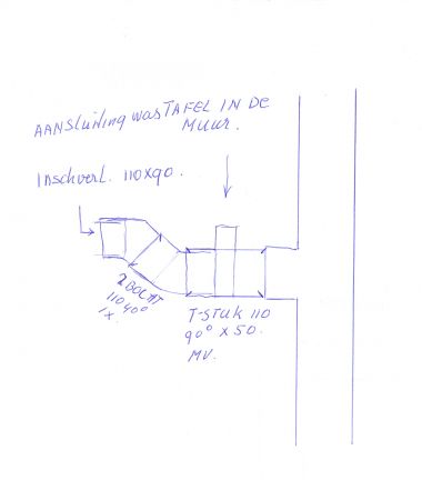

Ik zou aan de onderkant ruimte gaan maken totdat je redelijk gemakkelijk bij de buis kan komen.
Dan de buis op het verticale stuk doorzagen.
hoogte bepalen nieuw stukje buis afzagen sok ertussen (let op hoogte van de bocht).
Bocht erop in horizontale gedeelte T-stuk plaatsen (instromend) voor de wastafel.
In het T-stuk buis lijmen van de gewenste lengte.
klaar is kees.
ps. eventueel eerst alles in mekaar steken of alles past dan verlijmen

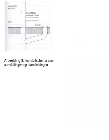

Een ander punt van aandacht bij de horizontale aansluitingen van aansluitleidingen op een verzamelleiding is de aansluitvolgorde van de verschillende lozingstoestellen, welke afhankelijk is van de lozingskarakteristieken. Zo dient de aansluiting van elk ander lozingstoestel (niet zijnde een toilet) op een liggende leiding zich op een afstand van min. 1000mm benedenstrooms van het aansluitpunt van het closet te bevinden. Deze eis geldt niet als de verzamelleiding bovenstrooms van de closetaansluiting is aangesloten op een ontspanningsleiding.
Citaatje uit een stuk over binnenriolering wat regelmatig door de 'specialisten' wordt aangehaald.
Ik weet niet of ik het goed heb begrepen, en het maakt me natuurlijk niets uit. Was alleen benieuwd...

@PaKoYaZz_: die muur waar de leiding in verdwijnt, is dat een voorzetmuur? Een buitenmuur? Een scheidingsmuur met de buren o.i.d.? Dikte? Gaat er een standleiding omhoog door het dak en zo ja hoe dik is ie in het deel omhoog?
PaKoYaZz_
  • #28
De afvoer de muur in loopt al 17cm naar binnen t/m de verdikking van de pijp en daar achter zit een verticale leiding van ong 11 cm doorsnee omhoog(wasmachine zolder) en naar beneden. Die pijp zit in een kolom waar ook de ontluchtingspijpen doorheen lopen die dus van onder naar boven door het hele huis loopt. Is dus vrij masief en dik en hard die kolom. Groet, Frank

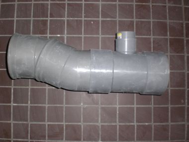

Weer even een misverstand uit de wereld helpen, die waterafvoer en de ontluchting zijn 2 verschillende pijpen. Ze zitten samen in een kolom van 50 bij 30 waar allerlei leidingen in verwerkt zijn. Ondertussen een t-stuk gekocht en 2 manchetbochten 15 graden. Het lijkt er op dat ik daarmee die 5 cm ga pakken. Zal zometeen nog een foto posten

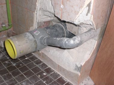

Vloer zakken is geen optie. Zoals je ziet op foto kan ik nu vanaf de zijkant de afvoerbuis(11cm) doorzagen en kan ik ook wasbak afvoer opnieuw aanbrengen op het nieuwe T-stuk
. Zadel en bocht van de oude gaat er nog af.
verder nog even een foto van T-stuk met 2 manchetbochten 15 graden
De verbinding van wc naar bocht moet ik nog iets op vinden.
Dank weer voor reactie, Frank

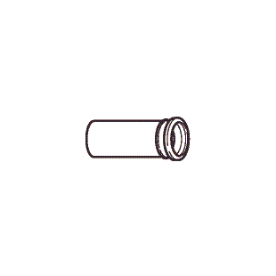

  • #36
dit is 90mm binnen x 110 mm buiten
deze is ook 110 buiten en 90 binnen

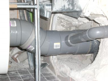

De bouw heeft even stil gelegen maar hier dan een foto van de verbinding die ik nu gemaakt heb om idd 5 cm hoger uit te komen met mijn toilet pot
Ik heb er dus eerst een T-stuk opgezet voor de wasbakafvoer en daarachter twee 30 graden manchetbochten en op de wc afvoer zit een verbindingsstuk dat weer in de manchetbocht past. Het is wat, 4 onderdelen om 5cm verhoging te realiseren, maar ja dan heb je ook wat.
Uiteindelijk is de kast er om heen toch maar 24 cm diep geworden.
Nogmaals iedereen dank voor de hulp,
