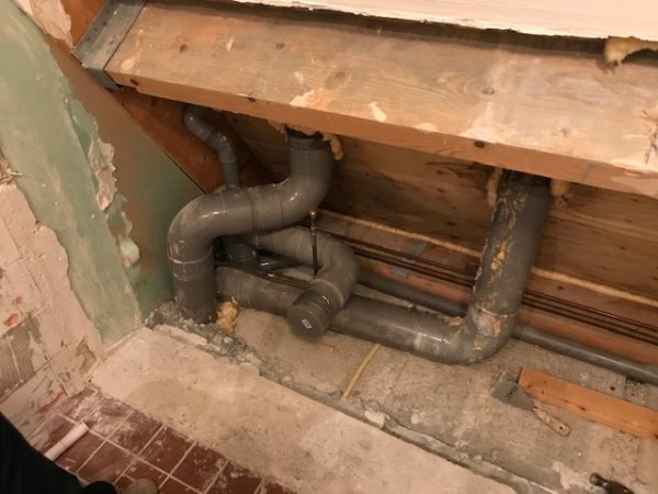

Er zit een flinke scheur in de afvoerpijp. Waarschijnlijk gebeurd tijdens het slopen van de badkamer, maar dat weten we niet zeker.
Dit is dus op de badkamer, achter de plek waar de wc zat en weer gaat komen.We kunnen niet helemaal zien of het rondom door is, maar de buis was uit z'n verband en weer teruggeplaatst. Het is een enorme rotte plek om bij te komen.Links staat een gipswand en loopt de waterleiding. Enig idee of en hoe we dit kunnen repareren?
Alvast hartelijk bedankt!
Maaike
Henk253
Ja, zeker een min plekje maar kun je me laten zien wat onder die beton vloer zit en een foto wat verder weg genomen zodat ik de rest ook zie.

M1973
Beste Henk,
Bedankt voor je reactie!
INmiddels is de rotzooi eromheen opgeruimd en hebben we gezien dat de scheur rondom is.
Hopelijk is de situatie op deze situatie duidelijker? Er zit niets onder de betonvloer. Ik begrijp je vraag niet helemaal maar misschien maakt deze foto het al duidelijker.
M1973
Mijn vriend zat te denken om het vanaf boven eraf te halen. Dus die dunne buis doorzagen en het er dan afhalen en vervangen?
Bedoelde je ook dat T stuk? Of aan de onderkant?

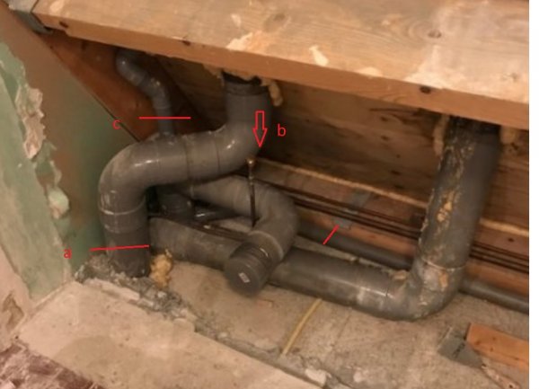

Henk253
Het gehele t-stuk wat in de beton zit moet er uit.
dus als daar beneden een koker zit moet deze open en dan de t-stuk er uit halen.
Zo te zien zit er purschuim om heen dus zit er ruimte om de buis
Dus eerst ruimte creëren door a door zagen en B verwijderen.
C door zagen en gebroken t-stuk er uit daar na ruimte maken om de kapotte t-stuk en de liggen de buis door zagen.
Evt buis in koker lager ook door zagen.
dan heb je ruimte en dan later weer op bouwen word vervolgd
