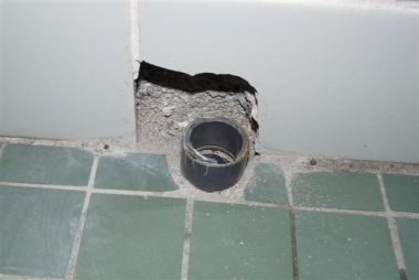

Tijdens het demonteren van de sifon (om deze schoon te maken) is de afvoerpijp van het fonteintje in de WC op 2 cm boven de vloer afgebroken. De binnendiameter van het PVC pijpje wat in de vloer verdwijnt is dus nu 27 mm doordat de afgebroken manchet van het 45 graden verloopstukje er nog (verlijmd) in zit. Een verloopstukje met een buitendiameter van 27 mm bestaat niet (volgend de Gamma). Heeft iemand een oplossing voor dit probleem?
Hier een foto van de situatie:

Daarvoor bestaan reparatie sokken.
die past in de pijp, en eindigd in een mof.
als je googeld op reparatie sok 32 vind je hem. ik denk inderdaad dat gamma of andere bouwmarkt deze niet heeft
groeten b.

Denk jij dat er een reparatiesok/mof bestaat met een buitendiameter van 27 mm of kleiner, want zo groot is de binnendiameter van het pijpje wat uit de grond steekt. Welke zaken zouden zoiets verkopen?
@Henk253
In je vergroting van de foto kun je misschien zien dat ik al geprobeerd heb de binnenring eruit te beitelen, maar er komen barstjes in de buitenkant (aan de voorkant). Het PVC is erg broos want het zit er waarschijnlijk al meer dan 30 jaar in. De buitenkant dreigt dus eerder af te brokkelen dan de binnenring, dus met dat beitelen ben ik gestopt.
Eeen reparatiesok/mof met aan de ene kant een buitendiameter van 27 mm en aan het andere eind een binnendiameter van 32 mm zou ideaal zijn, maar waar koop je zoiets?

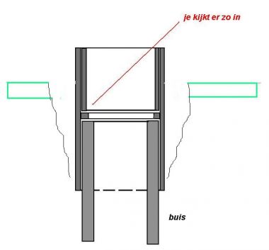

Je zei dat pvc is 30 jaar dus het is denk ik abs plastic dunwandig als je hulpstukken in elkander lijmde dan was dat goed vast dus dat wil niet los.
Maar als dat op de buis is gelijmd dan wel weer.
Zoals ik het nu zo bekijk is dat stukje een sok 32, als je iets weg kapt van de voeg in de vloer voor ruimte.
Nu kan je het sok eerst gelijk vloer afzagen en vervolgens de buiten kant met een beiteltje vrijmaken.
zo zou ik dat doen.

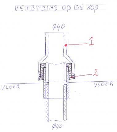

En een reparatie sok moet in de buis, zoals het bij jou zit,
(zie ook tekening) dat de buis binnen maat anders is dan binnenmaat bij dat stukje wat in de pijp zit, daarom kom je ook op 27 en dat is geen maat voor pvc.
Als je een kruipruimte kan je er ook voor gaan onder de vloer op te pakken
Ik heb nog wel een alternatief maar dat is een op de kop staande verbinding.
heb het zo al vaak genoeg moeten toe passen bij mijn werk
De maat 40 is bij jou 32mm
Succes

Ja de reparatie sok die ik bedoelde, kan je gewoon ook gebruiken.
jij eindigd nu met een mof 32, waarin een stuk pijp nog zit, daarin kan je weer een reparatie mof lijmen. wara je hem kan kopen, zal je even moeten googelen op reparatie sok 32 pvc.
