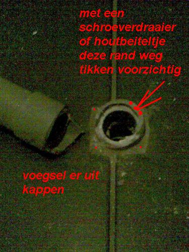

Hallo medeklussers,
Hier de volgende uitdaging : bij het weghalen van de vorige gootsteenafvoer in de badkamer is de aansluiting kort boven de vloer afgebroken.
er steekt nog ongeveer 1,5 a 2 cm van de koppeling boven uit. zie foto.
de buis zelf heeft een dikte van 32 mm en daar zit dus nog een gedeelte van de aansluit-mof aan vast. zo meet dus de totale diameter 36 mm.
nu heb ik wel een aansluit-mof die ik daar weer overheen kan zetten, maar die is t.b.v. 40 mm buis.
Weet iemand hoe ik dit nu het beste weer kan aansluiten?
NB: de vloer is net nieuw dus die kan ik er niet uit breken...
Henk253
Er zijn verschillende manieren maar deze hoef je niet te breken
Dit is een reparatie mof die je in de binnen zijde van de buis lijmt
het is wel een vernauwing.
Je kan er ook voor kiezen om dat randje van die sok er af te halen en omdat buis je weer een 32mm sokje te zetten maar dan moet er ruimte gemaakt worden
FRklusser
Bedankt voor de tip Henk! 't is me gelukt het randje van de sok er af te halen. tesamen met het wegbikken van wat voegsel heb ik nu voldoende ruimte om een nieuwe 32 mm sok er over te plaatsen. (sneller dan een BP olielek dichten ;)
