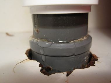

Ik heb een lek in de keuken bij een aansluiting van twee pvc stukken. Kan dit opgelost worden door wat extra pvc lijm aan te brengen of is het nodig om de stukken te verwijderen en te vervangen?

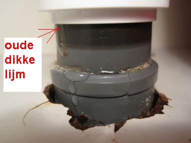

Het wit gedeelte is een PP mof met rubberen ring en is gisteren vervangen omdat ik dacht dat daar het probleem zat. Niet dus :?
De lek bevindt zich tussen de twee grijze pvc stukken, waar het meeste water te zien is op de foto.

Dus bij de mof dat zal wel slecht gelijmt zijn je kan er dus niet gemakkelijk bij om het te vervangen.
Anders voor nood gaan proberen
Evt goed schuren buiten zijde ontvetten en een extra laag lijm om heen.
Vervangen is het beste

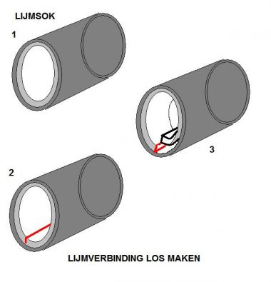

Anders het pijpje net boven de kraag af zagen en deze er uit halen door verhitten van de buis.
Zie tekening:
zodat je weer een nieuwe aan sluiting maakt.
