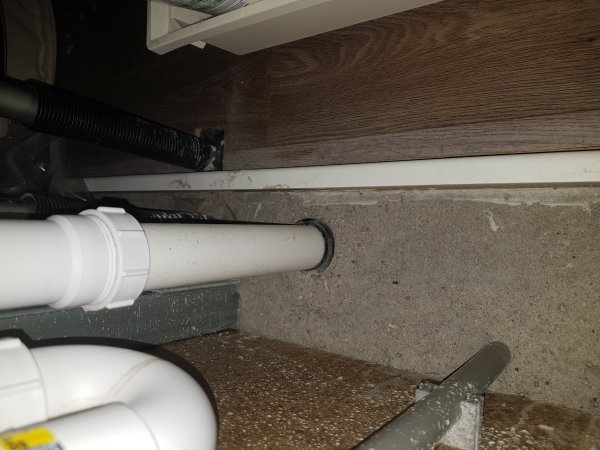

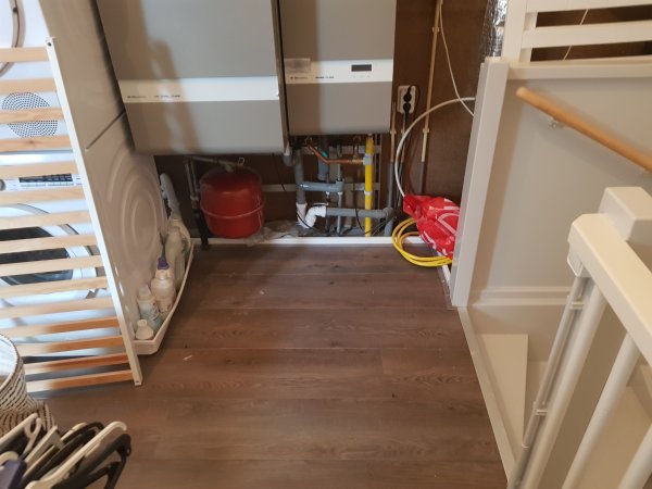

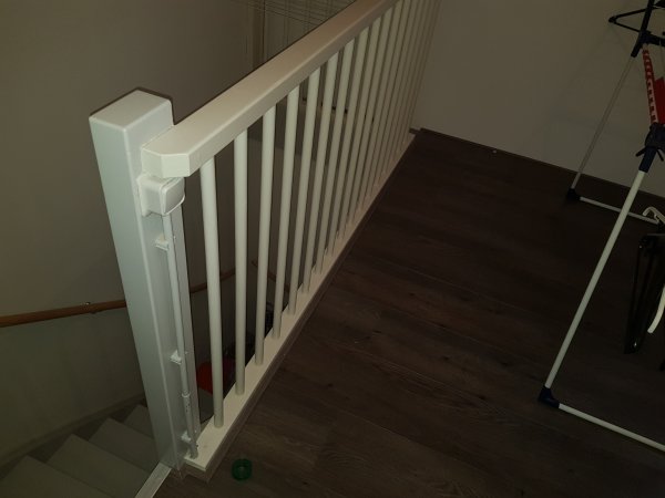

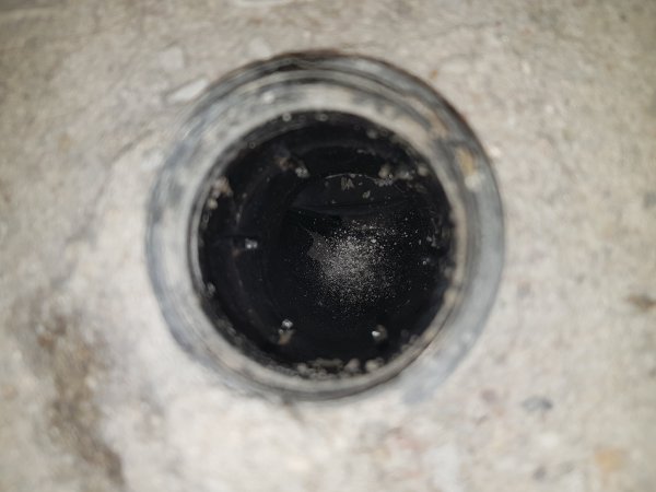

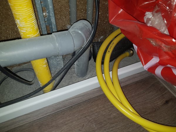

Wij gaan over een kleine twee week de zolder verbouwen, een dakkapel en een muur voor twee-deling van de zolder. Ik wil daarbij de wasmachine die nu naast de warmtepomp/cv staat verplaatsen.
Op de foto de huidige aansluiting/plaatsing. De wasmachine wordt circa 3,70 m verplaatst, naar de 'overkant'. Mijn afdekvloer (zandcement) is circa 7 cm dik (nieuwbouw).
Ik zie twee opties voor de afvoer en eventueel toevoer.
  • 1. afvoer door de te plaatsen muur (balken van 44x69)en bij de deuropening in deze muur, ten hoogte van uitstekende wasmachine. Daar frezen in aansluiten op de bestaande afvoer. Muuropbouw = gips 12,5 - 44x69 hout en isolatie - OSB 18mm - gips 12,5
  • 2. afvoer door de hele vloer frezen en aansluiten op de bestaande afvoer.
Zie ik een voor de hand liggende oplossing over het hoofd?
Mijn afschot en een 40mm buis is echt krap als ik alles infrees en het niet deels door de muur laten lopen. 5mm.m¹ verloop moet ik aanhouden en dan red ik het net (hou een halve tot centimeter over om aan te smeren)

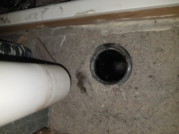

Ik heb een aantal aanvullende foto's gemaakt. Wat is de beste methode, wanneer de afvoer deels wordt ingefreesd, om op deze afvoer aan te sluiten.
In de vloer weg frezen gaat niet lukken.
De buis 40 is veel te klein minimaal 50mm zijn.
Zo te zien is dit een pp leiding die gelast is en richting trap loopt.
Ook zitten meerdere leidingen in de vloer.

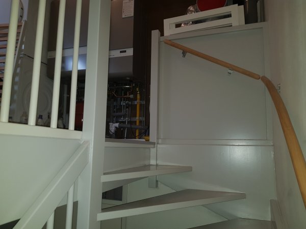

Loopt er niet ergens in die hoek een standleiding van het riool
Ik heb ook een PVC afvoer (condens / Cv). Zie foto's en algemene foto;s voor meer beeld.
Rechtsonderin in de laatste foto zit de leidingsschacht van de ventilatie en afvoer v.d. badkamer etc.

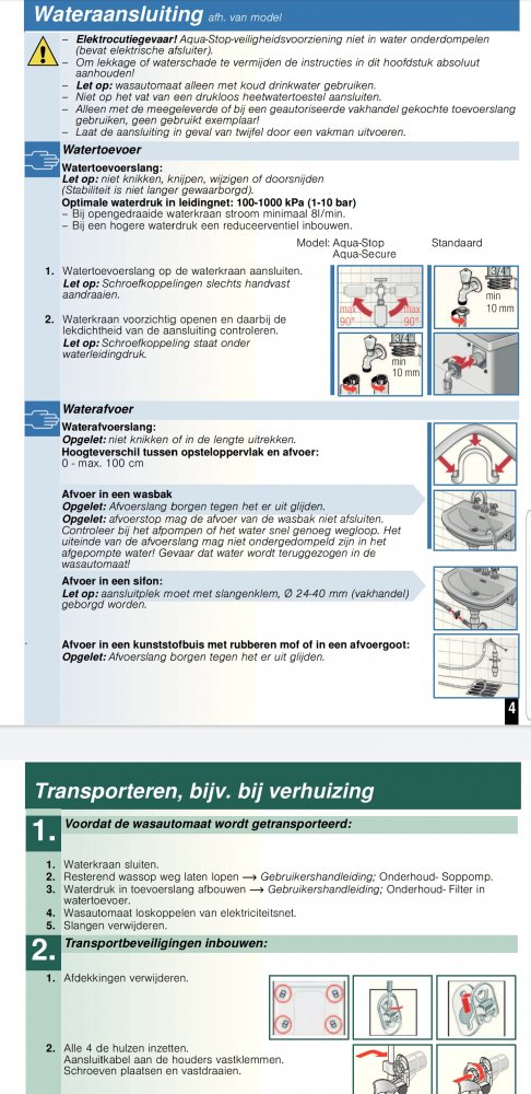

Maar volgens de handleiding heeft mijn wasmachine geen grote afvoer nodig. Zie handleiding.
Aansluiting is ook maar kort 1 m maar je moet een stuk over bruggen in de vloer en die moet zeker 50 worden zonder afschot want dat wil dan niet.
Ook ben je afhankelijk wat voor type beton vloer het is.
en je hebt heel veel buizen door die vloer lopen word link.
Is er nergens een standleiding of ontspanning leiding zodat je bij het trap gat langs kan.
