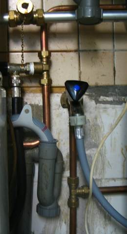

Ik heb een nieuwe wasmachine, en de afvoer stroomt over. Niet niet enorm veel gelukkig, maar het lijkt er op dat de afvoer niet alles snel genoeg kan afvoeren. Het water verschijnt vooral als sop, hoewel het af en toe ook gewoon overstroomt.
Ik heb eerst wat rondgezocht op dit forum, en zag dat er gesproken werd van een minimale afmeting van de afvoer voor de wasmachine van 40 mm. De afvoer bij mijn wasmachine is 32 mm (in elk geval het bovengrondse deel). Kan het zijn dat de nieuwe wasmachine een bredere afvoer nodig heeft dan de vorige? De vorige wasmachine was zo'n 15 jaar oud, en heeft dat probleem nooit gehad.
Mijn wasmachine staat in de keuken, en de afvoer van het aanrecht komen onder de keuken bij elkaar en gaan samen verder naar een brede afvoer die weer uitmondt in het riool. Natuurlijk dacht ik eerst aan een (gedeeltelijke) verstopping, en ik heb diverse malen gebruik gemaakt van afvoerontstopper. Dat heeft misschien wel iets geholpen, maar in elk geval niet voldoende. De situatie is nu in elk geval zo dat als ik de kraan bij het aanrecht volledig opendraai, dat alles direct wegloopt.
Nou had ik bedacht dat het misschien een oplossing is om een stukje PVC op de sifon te monteren. Daar kan wat extra water in, het zorgt ervoor dat de afvoer een stukje hoger begint dan de afvoerbak in het aanrecht (zodat daar eventueel een teveel aan water kan opwellen - een opvangbekken dus). Maar misschien is dit juist wel een heel slecht plan.

    Het lijkt op een be/ontluchtings probleem door een te dunne afvoer.
    Mogelijk is het probleem op te lossen door een beluchter te plaatsen.

    Hoi Sybe,
    Wat is de hoogte vanaf de bovenkant pijp tot aan het sifon waar de wasmachine slang op aangesloten is.
    Deze hoogte van de afvoer moet ongeveer even hoog als de wasmachine zijn en het hoogte verschil tussen boven kant pijp en sifon zo groot mogelijk, b.v. 50cm of meer.
    Ik begrijp uit uw verhaal dat dat nu niet zo is, dan is de valhoogte te gering en kan het water niet snel genoeg weg in de te krappe pijp van 32mm en stroomt dan over.
    De nieuwe wasmachine heeft waarschijnlijk een krachtigere pomp als de oud en pomp dus meer water weg in de zelfde tijd.
    alvast sucses ermee

    Ik val natuurlijk ontzettend door de mand, maar ik heb (had) geen idee wat een beluchter in dit verband is. Geen nood, via een zoekmachine kwam ik op een eerdere vraag hier terecht, waar een vergelijkbare zaak wordt aangekaart.
    Daar ga ik maar eens mee aan de slag.

    De afvoerslang van de wasmachine zit in de sifon gehaakt, dwz er zit nog net een klein extra stukje op. De sifon gaat dat 15 cm naar beneden en weer 13 cm omhoog.

    De bovenkant van de wasmachine is hoger dan het begin van de afvoer. Als ik het goed begrijp is het dus een goed idee om een stuk PVC boven de sifon te lijmen. Nou zit daar op een gegevn moment wel iets in de weg, dus meer als een cm of 15 kan er niet bovenop komen.

    Ja in ieder geval, of het sifon zo ver mogelijk laten zakken.
    Omleggen met 2 x 45 graden bochten misschien?
    Dit soort situaties lopen altijd over op een enig moment.
    Succes ermee
    Utreg
    Als ik zo kijk kan je de condensafvoer van de ketel ook wel inkorten, zodat die hoger komt te zitten.
    Dan kan je die 15 cm bij de wasmachine ook makkelijk verhogen.
    En zoals ik al eerder zei een extra sifon erbij.
