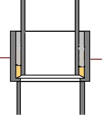

Zoals 1
De pvc pijp in de grond was toch 115mm ipv 110mm. En deze kun je op zondag in geen een bouwmarkt krijgen. Hoe heb ik het nu gedaan.
De grijze ring van 6 cm kon ik erzo uitkrijgen zonder te zaggen.
Ik heb de steeksok gepakt een 110mm pijp er in gestopt en 6cm boven de sok afgezaagd en daarna de oude ring van 6cm 115mm er omheen geschoven. Want zonder de oude ring bleef er speling. Nu zit hij vast in de grond daarna een rondje kit langs de pijp en grond voor de laatste kiertjes.. Wel eerst schoongemaakt!!

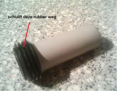

Probleem 2 Dit is nog steeds niet opgelost.
Het verlengstuk tussen de pot en de valpijp van het inbouwframe.
Wat heb ik gedaan pijpje netjes ingekort. Randje afgevijlt ringentje in de valpijp ingesmeerd met vaseline en zeepsop, pijpje vaseline en daarna zou hij er zo in moeten kunnen. Maar helaas 1,5 uur!!!!! :cry: bezig geweest en hij zit er nog niet in. Elke keer schiet het rubbertje naar achteren en niet om het pijpje heen ik werd knettergek..
Op dit moment zit hij er nog steeds niet in. Heeft iemand een oplossing :?:
het gaat om dit pijpje wat in de valpijp gaat waar een rubberringentje los in zit merk Gebrit.
Op dit moment heb ik wel de pot aangsloten ZONDER valpijp aangezien we maar één toilet in huis hebben. EEn paar houten spietjes als afstandhouder gebruikt en een emmer om door te spoelen. Tot nu toe geen lekkage op het afvoer gedeelte en alles staat mooi waterpas.

Het rubber van de valpijp in het frame, heb je er toch niet uitgehaald, en ingesmeerd met vaseline ??
Heb je met de lengte van de valbuis en afvoer buis afzagen, ook rekening mee gehouden dat er straks nog tegels en een ombouw voor komen ??
Anders zijn de buizen straks te kort.
Vaak kun je het beste eerst de valbuis in het reservoir plaatsen, en dan de pot er op schuiven.
Raimondo75
  • #23

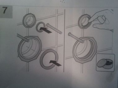

idd ingesmeerd met vaseline wat erbij zat, omdat dit aangegeven stond op de tekening Zie foto. Maar bij het insmeren viel hij er al uit. Wat nu?

  • #24
Het rubbertje moet je pas insmeren met de vaseline, nadat die geplaatst is in het reservoir.
Anders druk je die er inderdaad steeds uit.
Oplossing:
Rubber er uithalen, en goed schoonmaken/ontvetten.
Ook de plaats waar het rubber zit in het reservoir goed schoonmaken/ontvetten.
Daarna het rubber in het reservoir plaatsen, zonder dit in te smeren.
Daarna het rubber een beetje insmeren, en de buis plaatsen.

  • #25
Je had in de vloer ook een rubber ring kunnen gebruiken zo dat hij mooi ging afsluiten.
Nu moet je op passen als je ooit een verstopping krijgt dat hij daar gaat lekken.
je had over rubber ging ver schuiven maar welke die in het reservoir zit of deze
trouwens dat pijpje lijkt wel heel kort is dat wel op goede manier ingekort.

  • #26
Henk253 schreef:
A)Je had in de vloer ook een rubber ring kunnen gebruiken zo dat hij mooi ging afsluiten.
Ik kan de afvoer er nogwel uit krijgen dan kan er eigenlijk nog wel een rubberen ring in. Maar hoe moet ik dat zien. Als een sok om de 110m heen?

  • #27
Was verstandige geweest om een foto te plaatsen wat in de vloer zat, want het is wel een rare maat die 115.
Dan zat er in die bocht ook geen rubber ring voor afdichting.
Je kan er ook voor gaan om een buis in de mof te plaatsen en daar om heen wat strik touw (als dat nog te krijgen is) en dan dicht gieten met sneldrogend cement dan zit die pijp goed waterdicht in de vloer.
Evt kan je onder in wat keukenpapier proppen met een schroevendraaier. dit is alleen voor dat het vloeibare cement niet weg kan lopen met in gieten,

  • #28
Een foto plus omschrijving had ik al eerder geplaatst.
Tussen de grijze ring van 6 cm en de wittebocht zat geen rubber, lijm of wat dan ook. Het stond los op elkaar. Aan de buitenkant van de grijze ring zat alleen een randje kit. Meer niet. Is deze grijze ring misschien een ingekorte lijmmof van 110mm.

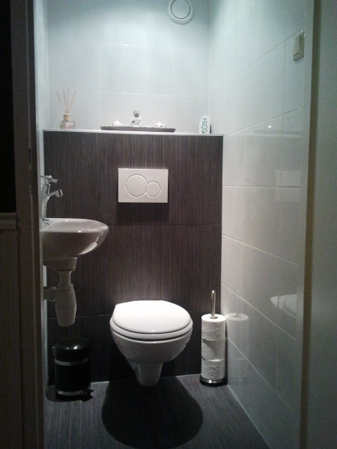

Raimondo75
  • #35
Alles is klaar ingebouwd betegeld gekit en het zit als een troon :lol:
