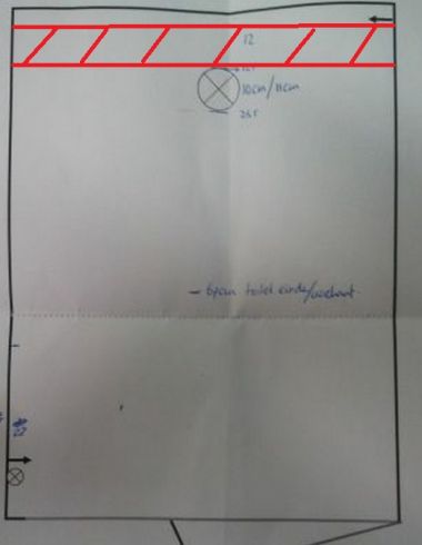

Nu stuit ik op één probleem de afvoer zit in een betonnen vloer (van een complex) geen kruipruimte alleen onderburen. De afvoer zit op 12.5 cm van de muur en dan krijg je de pijp met een doorsnede van 10 of 11 cm.
Nu moet deze afvoer tegen de muur aankomen. Kortom 12 cm richting de muur. maar hoe los ik dit nu praktisch op!

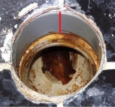

Diameter is 11cm

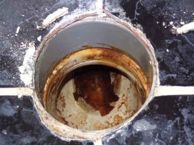

wat zie als je van bovenaf naar beneden kijkt:
eerst een pvc grijze ring van 6 cm
daarna een ribbel ring van ongeveer 1,5 cm dit zit vast aan de bocht.
volgens mij is dit van steen en niet van PVC kan dat?
en dan volgt de bocht naar achteren ook van steen.
De foto excuses voor de rotzooi in de pijp...
Hier kan je niet veel mee om leiding te ver plaatsen.

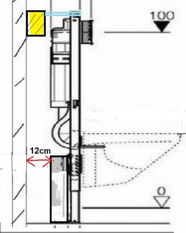

enige wat je kan doen is er een muur voor te zetten van 10cm waar je de wc frame tegen aan zet.
ik vermoed toch dat het pvc is en dat er een stukje grijze buis in een bocht is gezet met rubberring.
dan moet dat stuk pvc er uit.
Dat zou dan weer mooi zijn zodat je daar met riool weer op aan kunt.

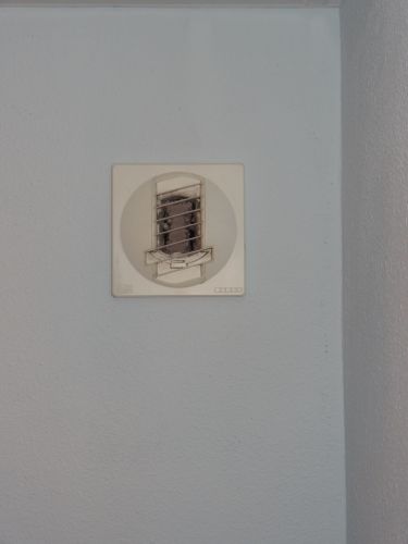

Het idee met het muurtje zat ik ook aan te denken maar ik zit dan nog met de aansluiting van het water.

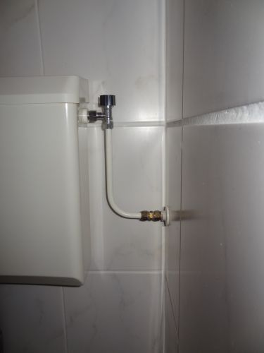

Deze komt rechts achter uit de muur waar de zwarte pijl staat.
En deze leiding ga ik niet verplaatsen, vanuit hier wil ik met een flexibele leiding het water aansluiten.
Dan zou ik hier een gat in het muurtje voor vrij moeten houden.

Overigens moet het een muurtje zijn of kan ik het ook werken met een houdframe. deze maak ik dan tussen de bestaande muur en het inbouwframe.

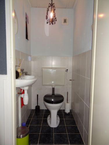

Plaats eens een overzicht foto hoe het zit bij jou kan ik het ook beter gaan beoordelen.

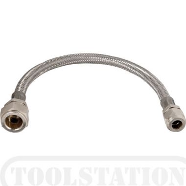

je had over flexibele leiding toch geen zoiets
Dat voorzet muurtje eerst plaatsen, is niet nodig.
Het frame kan ook zo naar voren geplaatst worden.
Je moet dan alleen de bouten waarmee hij aan de muur vast zit verlengen met een paar draadeindes.
Neem wel een goed en stevig reservoir, van een goed merk.
Je kan ook voor dit systeem kiezen
of je plaatst achter langs een balk waar je de wc boven in vast zet.
De wc word onder in ook vast gezet en als je rondom bij de muur langs regel werk plaatst kan je later met multiplex dicht maken.
Of je plaats een muurtje van Ytong blokken van 5cm er voor langs
dit begrijp ik balkje schroeven er doorheen en vastzetten in de muur daarna frame monteren aan het balkje maar het onderste begrijp ik niet, Waar zet je deze blokken voor achter het frame?
Voor het frame
als je hout plaats moet je regels bij de kant langs zetten zo dat deze vast komen.
doe je Ytong blokken man je er voor lang maken en af en toe een ankertje in de muur.
je hoeft de om kisting net zo hoog te maken als reservoir hoog is.

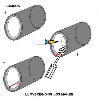

als dat stuk buis gelijmd is moet je hem er zo uit halen
Even van binnen warm maken met brander of verffohn en met een schroevendraaier wat ruimte creeeren daarna met een tang het pvc op krullen net zo als een sardine blikje openen.

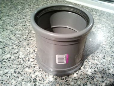

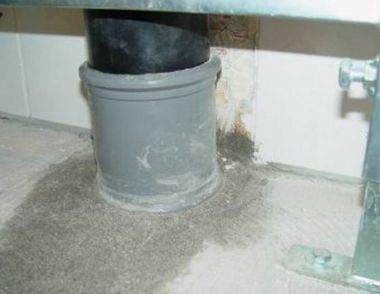

Zojuist bij de bouwmarkt geweest voor de rubbermanchet. Maar nu kreeg ik het volgende onderdeel met het volgende verhaal.
manchet 110mm binnenkant
Idd de grijze pvc verwijderen, daarna uithaken tot aan de wittepijp en dan dit ding eroverheen schuiven voor zover mogelijk. Klopt dit of is dit nu niet de bedoeling.
afbeelding van de gebrit afvoer deze heeft de afmeting van buitenkant pijp naar buitenkant pijp van 110mm

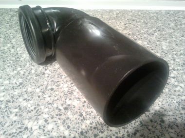

Die grijze er uit halen zoals ik je al zei nu kan je een stukje buis van 14cm nemen van 110mm en in de bocht plaatsen dan komt die steek sok er op en later kan die bocht er op evt lengte van bocht aan passen ivm inbouwhoogte van je 1m niveau hoogte van je inbouwreservoir.
niks uit hakken want dan gaat je bocht stuk en dan ben je veel verder van huis dan moet je bij de buren aan het werk.
zo komt er uit te zien boven de vloer
