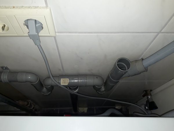

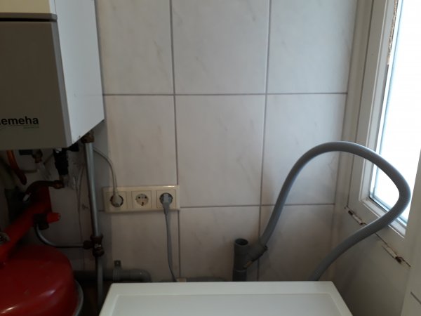

Graag jullie mening, klopt deze afvoer? We hebben al een tijd het idee dat de wasmachine niet goed afvoert of dat er water/sop terug in komt! Deze constructie (met name de rechte stukken) ziet er voor mijn gevoel niet goed uit. Wie vertelt mij meer over hoe dit zit! Avast dank :)
de witte rand onderaan de foto is overigens de wasmachine, voor een idee van de hoogte waarop de afvoer zit.
Dit is niet de juiste manier van afvoeren maar een beter overzicht op de foto zou nog mooier geweest zijn :?:
Wat wil je beter zien op de foto? het is lastig fotograveren achter de wasmachine, maar ik ga mn best doen ;)
Dus de bovenkant van de afvoer zit bijna net zo hoog als de bovenkant van de wasmachine? Denk dat dat het probleem is. Die slang die je erin stopt mag niet omhoog lopen.
Het stroomt ook van de ene sifon naar de andere.
Het zou onder elkaar aangesloten moeten zijn met twee 45 graden T stukken ipv recht tegenover elkaar.

Kan dit veroorzaken dat er water terug stroomt in de wasmachine, dat de afvoer te hoog zit en het verkeerde stuk tussen de 2 sifons?
het was trouwens ook nog eens zo dat de slang vd wasmachine eerst in het rechte gat zat en er door coolblue zo diep in gestoken was dat de slang in de sifon zat! dat hebben we nu net iig veranderd na de ontdekking natuurlijk. Maar welicht veroorzaakt dit ook terugstroom?
Henk, veel dank voor de uitleg en afbeelding! Ik ben een ontzettende leek.. wat betekent deze tegenwerking voor het afvoeren? Ik probeer te achterhalen of het kan kloppen dat de machine niet goed afvoert.. of (mij vermoeden) dat er water en zeeprest terug in de machine komt!
er blijft geen zichtbaar water in staan de machine staan, maar wel soms sop (zelfs als ik zonder sop was!!).. bij uitspoelen van kleding onder de kraan bleek er enorm veel zeepresten in te zitten.. wasmachine vervangen maar probleem bleef bestaan.

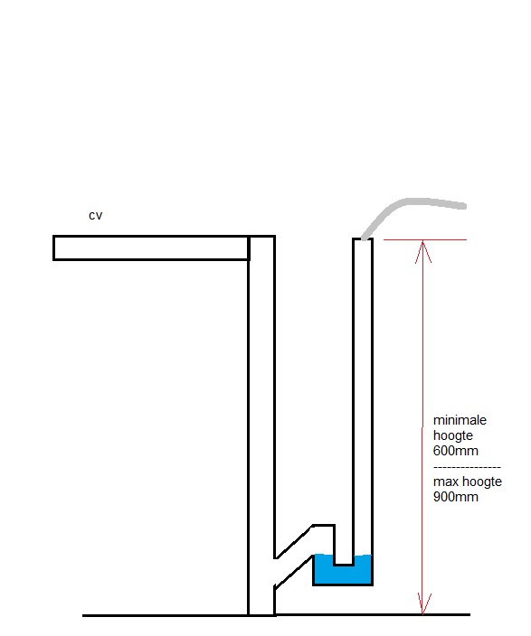

Onder in moet je een Y-stuk plaatsen en daar je wasmachine sifon aan sluiten dan een stuk buis naar boven en daar dan een beugel op zetten.
leiding van cv gewoon weer op bestaande leiding aansluiten zie tekening:
Ja, daarom zei ik ook op bestaande leiding aansluiten, dit had ik niet mee getekend.

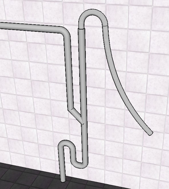

Henk zat bijna goed. :wink: Aansluiting voor de cv ketel net boven de sifon maken met een y-stuk. Afvoer even hoog houden als de wasmachine en slang in korten zodat er net een bocht boven de wasmachine uitsteekt.
Nadeel is als de sifon verstopt door zeep dan het water ook via cv ketel uit komt omdat slang goed aan sluit in de buis.
Klopt Henk. Maar andersom kan ook. En cv ketel loost ook water met daarin aluminiumoxidatie wat na enkele jaren kan gaan zorgen voor verstoppingen.
Het is dan ook eigenlijk aan te raden minimaal één maal per jaar de sifon te reinigen.
