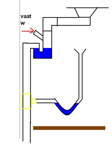

Sinds een maand hebben wij een probleem als het water wegloopt vanuit de vaatwasser en als wij in 1x de gootsteen leeg laten lopen. Via het zwarte slangetje loop het water over, resultaat een nat kastje.
Het vervelende ploppende geluid blijft aanhouden ook nadat wij ontstopper hebben gebruikt.
Op de 1e verdieping hebben wij een ruimte waar ook een wastafel staat, bij het gebruik hiervan horen wij wederom een ploppend geluid in de keuken. Zie bijgaande foto's hoe het geheel zit aangesloten.
Wel erg vreemd aan gesloten het beste is zwarte slang er af en daar de vaatwasser op.
Dat stuk waar de vaatwasser op zit naar beneden in het grijze gedeelte van verticale pijp en een sifon met beluchter toe passen zodat je van het geluid af komt
Dit klinkt als een dubbelle sifon.
oorzaak is meestal een slecht gebeugelde grondleiding of een verstopping in de grondleiding
Inmiddels een nieuwe trekveer aangeschaft en door de leiding gehaald.
De verstopping en het geplop is verholpen, gelukkig.
