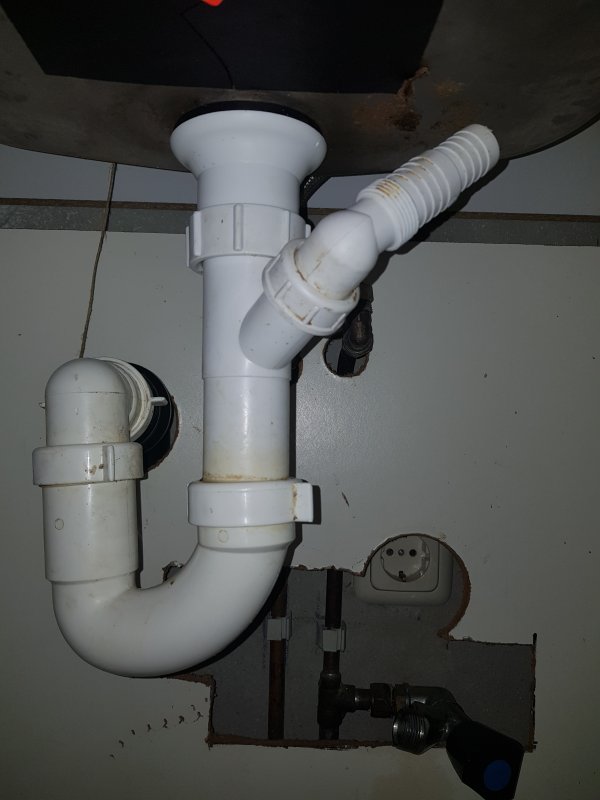

Afvoer keuken lekkage
Lily1300
Als ik de kraan opendraai dan komt al het water uit het kleine buisje. Vermoedelijk is dat buisje voor de vaatwasser? Ik heb er zelf 0 verstand van.
Moet deze buis afgesloten worden?
Ja, afsluiten.
Standaard zit er bij een nieuwe sifon een dopje in.
Voor een paar euro hebt u een nieuwe sifon en weet u zeker dat het goed zit.
Ga geen rubbers knippen voor de afdichting, dat gaat nooit lang goed.
Verwarming Sp.
Als de afvoer goed doorloopt, komt hier geen water uit. Dus vermoedelijk een beginnende verstopping. Er hoort wel een dopje op inderdaad.
