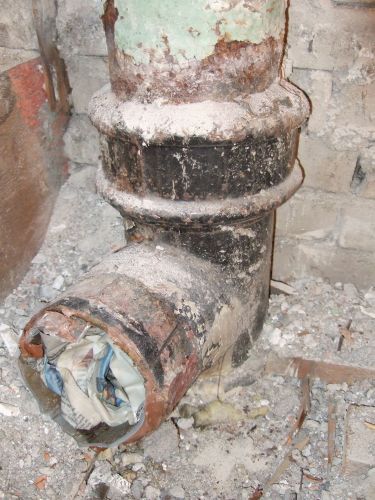

Bij de badkamerverbouwing (zie ook Douche/toilet renovatie oud huis en Oude tegels + dun stuc + nieuwere oude tegels) kom ik weer iets tegen waar iemand vast iets handigs op kan zeggen. :roll:
De standleiding is van gietijzer. Bij een vorige renovatie is de aftakking ingekort en is men met PVC verder gegaan. Dit pvc heb ik weggehaald, omdat ik e.e.a. op een andere plek wil hebben. De oude pvc buis is in de gietijzeren aftakking gelijmd met een soort taaie rode pasta. Eromheen was nog een stuk warm gemaakt en omheen gekrompen.
Dat laatste om hulsel is al weg. Nu moet nog het stukje PVC dat in de gietijzer buis zit. Gietijzer moet heel blijven, dat wordt nl. weer mijn startpunt. Hoe haal ik dat het beste weg? Verwarmen?
Een plaatje:
In zagen in de lengte pijpen warm makenzodat je met een schroeverdraaier en waterpomp tang uit haalt
