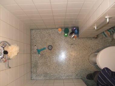

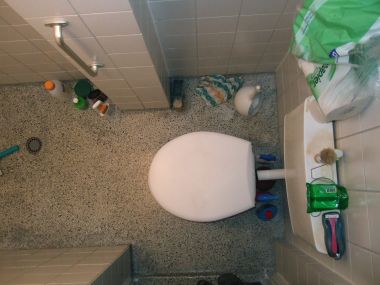

Suepahfly
Hierbij twee foto's om een idee te geven van vloeroppervlak en indeling op dit moment.
(a) de deur (onderin de foto) en de huidige wc. Links het doucheputje. Links bovenin de koof waarin de standleiding zit.
(b) de douche. (deze foto past dus links naast foto (a).
De toilet zou ik dan graag hangen in de hoek waar nu de toiletborstel staat. Met een extra korte pot hou je dan relatief veel meer inloop ruimte naar de douche vrij.

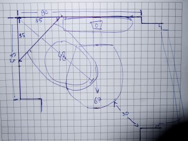

@Frank: Op zich neemt een hangend toilet net zoveel ruimte in als een staand, toch? Tenzij ik een staande pot helemaal in de hoek schuif en de stortbak een stuk hoger hang. hmmm.... Hoe dan ook. Dan zit die vloer 'dwars'.
Een hangend toilet met een dun reservoir en een verkorte pot neemt tot 10 cm minder ruimte in dan een gewoon toilet.
Van een hoektoilet weet ik het zo niet maar daar valt ook winst te behalen doordat die minder ruimte in beslag neemt naar de deur toe.

@Jan: ik kan inderdaad veel ruimte sparen door die hoek te gebruiken. Zie onderstaand schetsje. Ik ben daarin uitgegaan van een hangtoilet dat specifiek voor hoekinbouw bedoeld is (vekrijgbaar bij gewone dhz zaak) gecombineerd met een korte pot.
