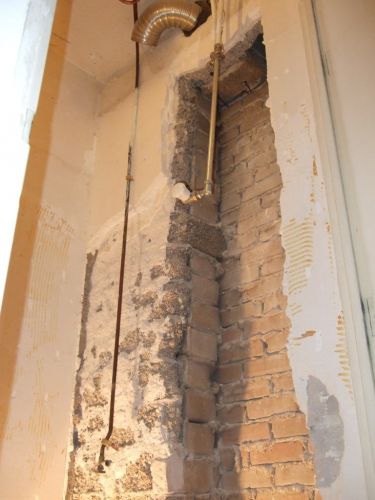

Blijkt inmiddels dat de tegels op de wand achter de huidige toiletpot op een puinsteen wandje zitten. Dat wandje staat (stond :roll: ) daar om een ventilatiekanaal van mijn onderburen aan het zicht te ontrekken. Echter zijn deze appartementen allemaal 'gerenoveerd' en gesplitst en zodoende van verlaagde geïsoleerde plafonds voorzien. Tevens van mechanische ventilatie. Dus dat hele kanaal kan er waarschijnlijk ook nog uit, want dat komt nu boven een verlaagd plafond uit. Maar goed dat dwaalt een beetje OT nu...
Ik denk dat ik de tegels aan de douche zijde toch ook maar weghaal. Gaat met beleid best goed.
Suepahfly
Nog even een fotootje voor de duidelijkheid.
Te zien is (rechts) de extra ruimte achter het weg gehaalde stukje muur. Links de ventilatiekoker van beneden, die hoogstwaarschijnlijk in onbruik is geraakt. Bovenin het begin van mijn ventilatiekoker die dus boven het renovatieplafond uit kwam.

Henk253
moet je wel even overleggen met je beneden buren voor dat je het weg breekt.
evt kan je er een buis in die hoek zetten en een 15x15 kokertje er om heen zetten
Suepahfly
Uiteraard in alles in goed overleg. En eventueel in de hoek zetten is ook een goede optie idd.

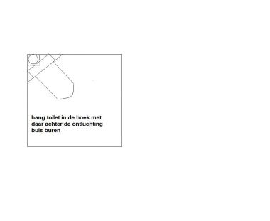

Henk253
dit kan in combinatie met een hang toilet

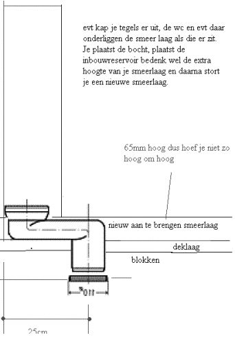

Henk253
Ook kan je er voor kiezen om de graniet vloer er uit en met behulp van sprong bocht de afvoer en een nieuwe cement vloer te plaatsen
zie tek:
dit is gewoon een voorbeeld tegels heb je er niet in

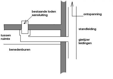

Henk253
En zo zit het aangesloten in dit type oude huizen
