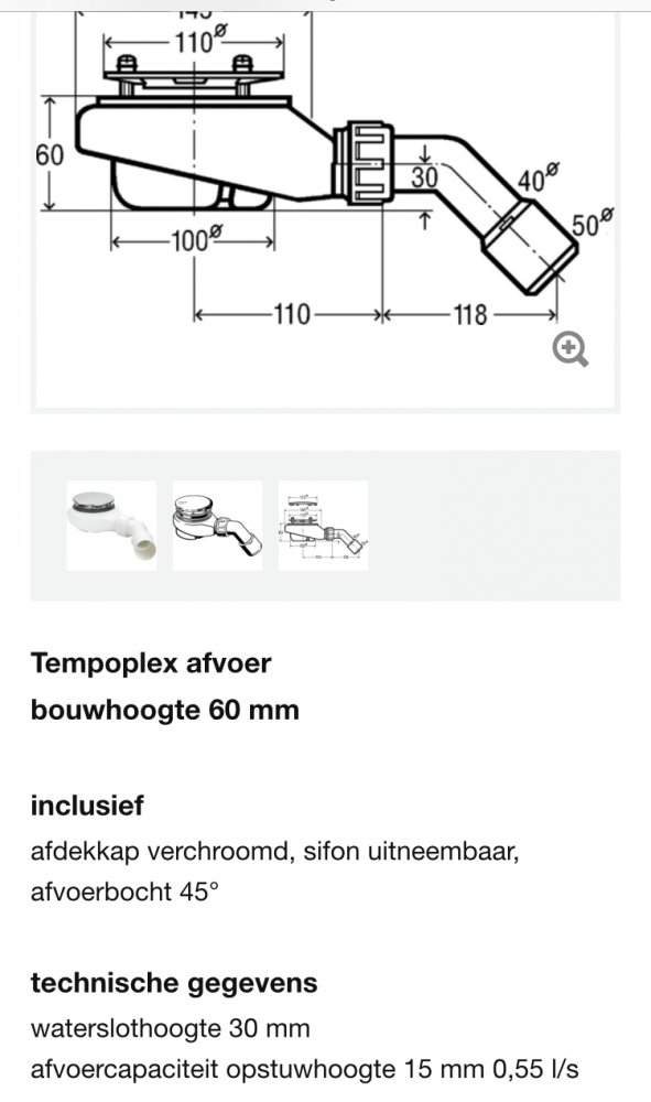

Ik las elders dat een sifon van 90 voor een snellere waterafvoer zou zorgen.

die sifon wat je laat zien kan je direct aan sluiten op 50 mm
