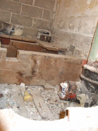

De situatie zoals ik die aantrof: Er zijn simpelweg inkepingen in de balk gemaakt voor de afvoerbuis. :shock:

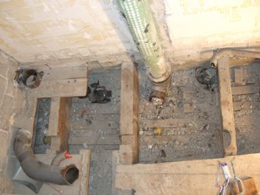

Na weghalen van de oude pvc ziet het er zo uit:
Nog even een plaatje waarop de sparingen in de balken goed te zien zijn.
Moet ik iets doen aan die balken? Stukje hardhout in de nerfrichting erin lijmen met epoxy?

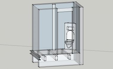

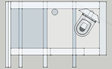

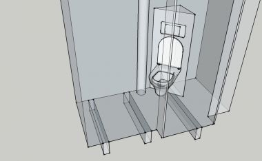

Ik wil mijn toilet diagonaal naast de standleiding plaatsen, mbv bekende blauwe hoekinbouwreservoir. Zoiets:
Zodat er rechts nog een fonteintje kan tegen de korte muur aan.
De wc afvoer komt dus net ongelukkig uit: wanneer ik die aan de standleiding kant van de balk houdt, dan past het net niet lekker. Die balk is 7,5 x 21 cm. Mag ik daar doorheen met 90 mm?
Met een sprongbocht eroverheen? Maar dan komt de vloer al weer aardig hoog.
Ideeën welkom

Eerste wat ik wat ik zou doen is die T-stuk er uit
Suepahfly
Waarom precies? Alleen het T stuk in pvc uitvoeren of ook de rest van de standleiding vervangen? T-stuk 'eindigt' overigens wel net onder het plafond van mijn onderbuur. Is zo'n standleding niet zelf-dragend? Als ik iets weghaal, komt dan net de hele leiding naar beneden?

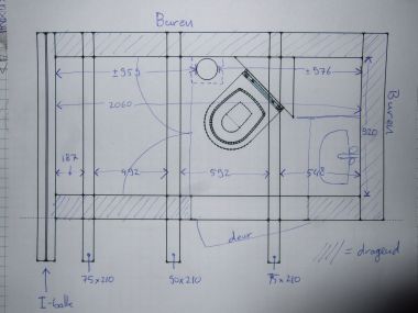

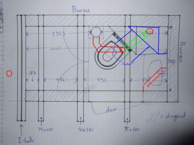

kan je een tekening maken met de maten van alles nu, zodat evt een andere opstelling kunnen maken
Suepahfly

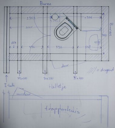

Nog een toevoeging:
De stalen I-balk en de tegenoverliggende korte dragende muur, lijnen precies op met het trapgat dat naast (in de plattegrond dus onder) mijn tussen liggende halletje zit. (Halletje overigens te klein getekend, is ongeveer 2 meter.)
De tussengelegen balken eindigen dus sowieso voor het trapgat. Waarschijnlijk op een aldaar dwars aangebrachte balk.
Henk253

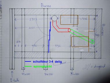

Had even wat schetsen gemaakt je kan ook een verlengde sprongbocht gaan gebruiken deze over de balken te laten lopen
hiermee kan je alle kanten uit ik heb een hoek op stelling en een achter in de hoek geplaatste
ook kan je 3-4 delige schuif deur gaan toepassen ivm ruimte
Op zich is die overspanning van 1m niet spectaculair, maar toch is het altijd netter wel te repareren. Ik zou houtblokjes van hetzelfde houtsoort als de balk erin lijmen met houtlijm.
Als het wel constructief hersteld zou moeten worden vervolgens nog 2xmultiplex plaat ertegenaan, maar in jou geval lijkt me dat niet nodig.

De opstelling wil ik uiteindelijk zo hebben. (Dank Henk voor het meedenken en ideeën.) Toilet in de hoek, eventueel een tikkie doorgedraaid zoals getekend.
Zo blijft de ruimte visueel het grootst en kan er tussen standpijp en toilet nog een fonteintje komen.
Dan blijft dus de uitdaging van een 110 afvoer en een balk bestaan.
- Ik kan een 110 buis, dicht bij de muur half in de balk verzinken en half in de vloer.
- Kan ook met een sprongbocht werken, maar die eindigt verticaal naar beneden en dat zou wel eens lastige draai kunnen opleveren.
- Ik kan een 110 buis door de balk heen doen. Eerst balk verstevigen bovenop (?) en langs de zijkanten. Daarna erdoorheen.
Eerste twee opties leveren een hogere (zwaardere) vloer op. Laatste optie lijkt me aantrekkelijk. En qua belasting van de balk ook het beste (boven en ondervlak blijven in tact)
Kan ik door die balk heen op de laatste manier? Balk ligt ook onder de deur op een dragende muur. Dus overspanning slecht 92 cm.
Henk253

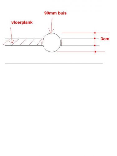

Ik zou het niet doen 110 door de balk evt. zijn er andere met andere mening
ik zou voor een 90mm buis gaan in de vloer je haalt een ronde uitkeping van 3 cm maar uit de balk
heb even een schets gedaan
Suepahfly
Wist niet dat er 90 mm bestond in pvc. Ja dus :oops:
Klinkt als een goed plan. 90 aanhouden tot voorbij de balk, dan evt. nog groter gaan. Dan is een stukje de balk in bovenaan waarschijnlijk beter dan erdoorheen inderdaad. Sta uiteraard open voor mensen die het tegendeel willen beweren :mrgreen:
Overigens: 110 mm past klemvast in het gietijzer. Met wat niet verhardende sanitairkit erin lijmen en dan zo'n rubbermanchet aan de buitenkant als backup moet het aansluiten wel lukken.

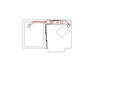

Ik zal straks even een plaatje neerzetten van het afvoerplan.
